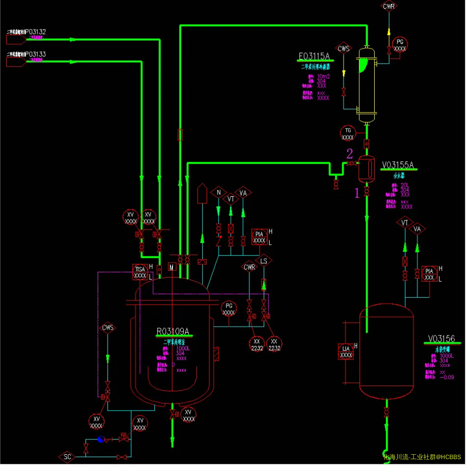

蒸馏工艺流程  怎么操作?
比如下面这张工艺流程图,是二甲苯和水的混合物,为了精制二甲苯,采取蒸馏的方法,把水蒸馏出来到水接受罐里,反应釜夹套通蒸汽加热。
图中,分水器是起什么作用的呢?怎么操作,生产时,阀1和阀2是什么状态呢?这张图是否有错误?

上图基本没有问题,分水器是分离水和二甲苯的,分离出来的二甲苯再回到蒸馏釜蒸馏。1#2#阀门正常生产时都打开。

阀门1和阀门2都打开,分水器里面会有液位吗?没有液位何谈回流?  详情 回复 发表于 2019-8-2 16:44
8大杨24VIP会员 VIP会员 | 显示全部楼层       最后访问IP广西壮族自治区
感觉阀1阀2正常全部打开,分水器分离气态液态介质,阀2管线应该是平衡线,水接收罐与分离器应该也需要一条平衡线,你这里没有,个人浅见

理想正常状态下,反应釜温控的好,你额分离罐里主要是水,用分离罐界位控制阀门1开度就行。阀门2可以起到平衡压力作用,小开度即可。个人浅见。

阀门1根据气液分离罐液位调整开度,保证气液分离罐不能流空,阀门2应该是全开,起到平衡作用母,也保证了气液分离罐液位不至于高到冷凝器

分水汽就是分离水和二甲苯的。蒸发出来的气体主要是水,但是会携带一部分二甲苯。因此气体冷凝后会在分水器中出现分层,上层二甲苯,下层水。一般蒸馏开始时会关闭阀门1,打开阀门2,全回流一段时间,等到蒸馏稳定后可以调整阀门2的开度使分水器中分层保持平衡。蒸馏后期税法较少阶段,可以关闭阀门2,手动操作阀门开关。

蒸馏开始时,为什么要全回流一段时间呢? “税法”是什么?  详情 回复 发表于 2019-8-2 16:52

蒸馏开始时,为什么要全回流一段时间呢?
“税法”是什么?

打开,不是全开  要控制液位

应该开始时蒸汽量不稳定  过多或过少  造成苯上去或多或过少  所以全回流去抓操作稳定

请楼主了解一下油水分离器的原理、结构、性能、用途。

阀门2打开,阀门1关闭;分水器中水界位超过预设值打开阀门1排水。如果是自动分液设备,可以把阀门1常开。

这个流程我们做过一样的,分水器是分离冷却下来的二甲苯和水,二甲苯轻在上层溢流返回反应器,水在分水器罐内集聚,待液位达到一定高度后,间歇排放至后面水罐中。所以阀1是间歇打开的,阀2是常开的。
