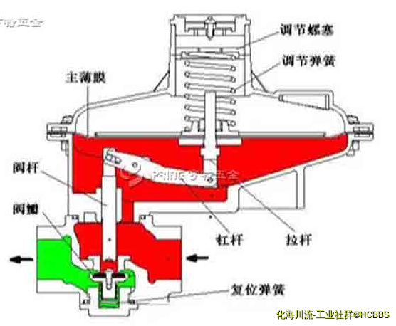

        传统的焦化生产工艺,一般采用水封放散平衡煤气管道压力,随着科技进步,使用气动调节阀连锁放散实现煤气管道压力平衡应该是可以实现的,我想请教专业人士:1、这样的装置安全性能能不能满足要求?2、装置的耐久性、稳定性怎么样?3、有没有案例介绍一下?
我们新建煤气管线,想这样做,可否?!

简介--有成品放散阀可以选用。 在耐用性和稳定性方面,单个放散阀不如水封,但在采用多个放散阀串并联使用时安全性和可靠性可以做到很高。 放散阀实际上就是个稳定阀前压力的稳压阀(或安全阀),只不过设定压力比管道 ...-登录查看全文
