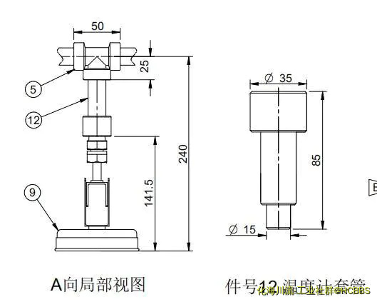

求助各位海友,双金属温度计的插入深度应该怎么量,从哪里量到哪里。需要装一块温度计,报计划提数据。帮我看看图纸上哪个长度是插入深度

141.5?

141.5不是吗?

实际是25,套管接口以下都算插深了,有效的是25。

按规范,你这个管子就需要扩径。

如6楼,你这个要扩径,但看图,双金属温度计是倒着放的,插深像是240-141.5约=100,旁边那个像是描述正放接口尺寸φ35是内螺纹接温度计芯φ15是外螺纹接你的镀锌管。但测温管径太小,需要扩径。

插深应该按过程连接下的算吧,一般插深加150mm差不多是整只产品的长度。把A图倒过来看更好理解,这个图治颈椎病

240-141.5,插入深度从密封面算起。规范要求小于DN80的管子要扩径到DN80,楼主这样的安装我们也有,没发现有什么大问题。

套管加上管径三分之二是插入深度

这管道尺寸也太小了,有2中方法;1.建议管道扩径到DN80(做三通,温度的长度就是以你提供给仪表专业的法兰或螺纹口到管中心的距离);2.现场条件受到限制,要求不高,直接在25的弯头处开通,再将温度计插进去,这个无长度要求;

这个反过来看,插入深度约100,为98.5(240-141.5),实际有效插入深度是100-85=15
不过建议不要采用这种结构,正常生产时没办法更换,需停车检修时才行
