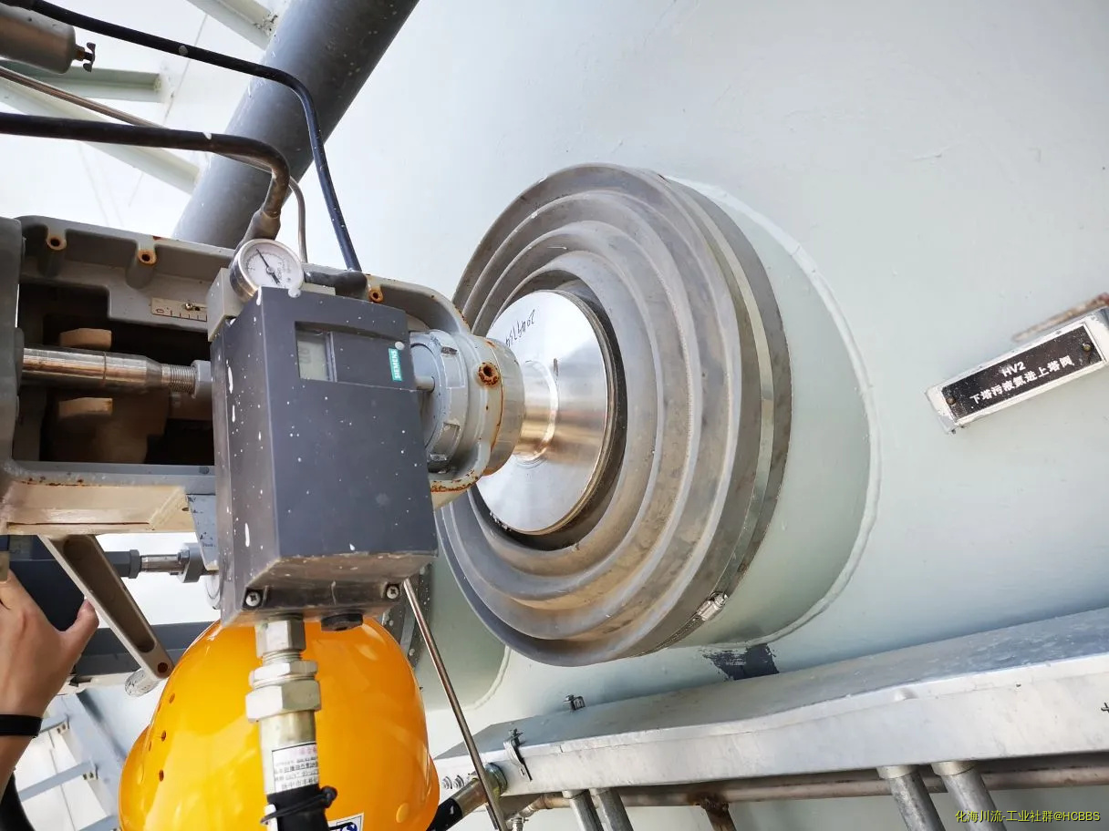

请教大家一个问题,阀门定位器自整定一次,能保证多久信号与阀位对应?还是只要连接可靠,信号与阀位永久对应?为什么现场会出现之前自整定好的阀门用一段时间后信号与阀位对不起来?

这是西门子的定位器。是有这么个现象,使用一段时间后阀位显示有偏差。我认为应该是阀门实际位置发生了改变造成。

智能定位器自整定和信号阀位对应是两回事,不自整定,阀位和信号也应该对应,只不过一段时间后阀门开关位置有漂移,或者定位器反馈有失真。西门子的定位器质量还是可以的。

检查反馈机构的连接是否有连接间隙,或是连接之间异常现象。

检查反馈机构,我也遇到过这种问题。

我个人认为,哪个厂家的定位器使用一段时间都会有偏差,就看时间长短来说。

西门子定位器好像就有这个问题,但只是个案,大部分还是没有问题的。而且西门子定位器对仪表风质量要求比较高,个别定位器会一直失气补气失气补气,从附近走过就可以听见“嗤嗤”响!

是的,有的确实是连接松动导致定位有偏差,但是有的连接很可靠,但现场还是有偏差,所以我有点怀疑到底是时间长了就这样,还是阀门当时安装到现场就没有自整定过!

一段时间开关位置有漂移?为什么会漂移呢?我连接可靠,如果漂移,那又没法停车自整定,那影响不是非常大,还有,一段时间是多久?一个月?一年?三年?

谢谢,连接松动是会有这个现场,如果是连接松动出现这个现象我也能理解,但我们现场有一部分连接很可靠,但位置还是不准了,大概有个2%的误差!

“有个2%的误差”,请问这个阀一般在多少阀位运行?这是什么阀?蝶阀?

西门子定位器也比较娇贵不抗震对环境和气源要求较高!

一般在80%开度,空分上主换热器进出口阀,是个蝶阀。
