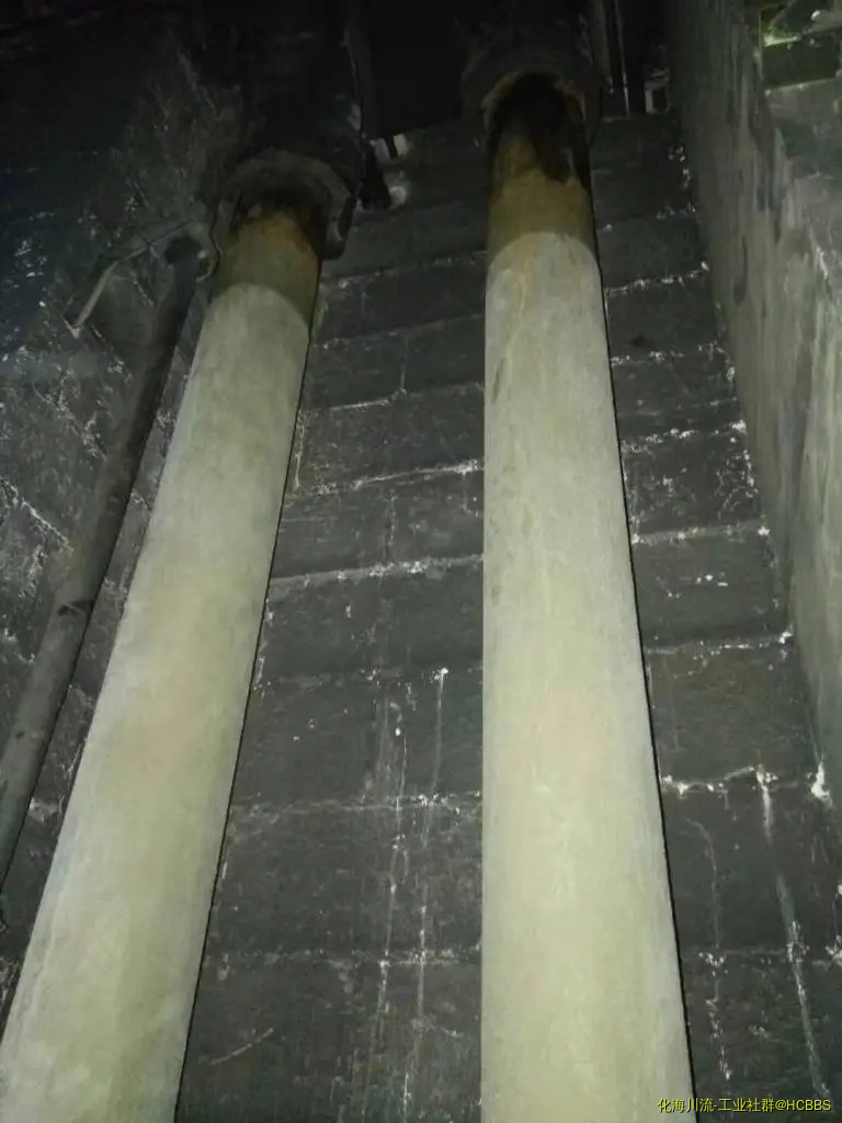

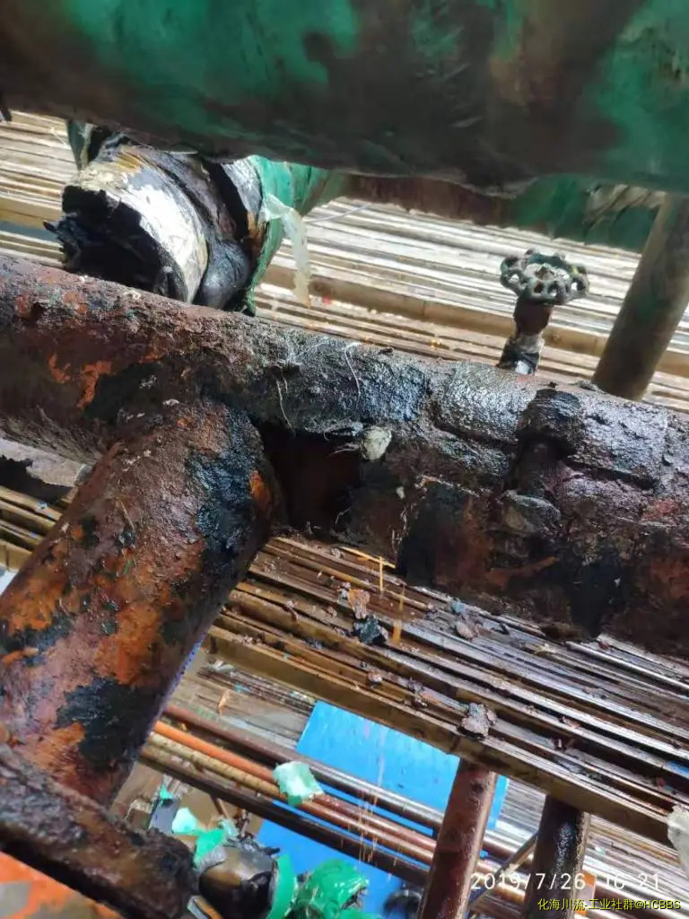

盐水管道冷保温质量问题致使管道表面多点腐蚀?
1.拆开保温层,管道表面大约80mm腐蚀空,打抱箍不成;
2.管道表面锈蚀状态,含水量大,是否保温质量问题导致?
3.管道在保温层封闭状态腐蚀原因?

看图片这个位置应该是一个冲刷点,以前你们都漏过, 看样子保温和防腐没有做好,保温良好的是拆开看不到水泽的

保冷施工质量没达到要求,防潮层做的不好

阻止冷凝水与管材基础,将水与管材隔离。刷油漆,镀锌都是这个原理,但是寿命短。使用长效防水涂料,形成保护层,寿命长。

这种状态,在管道壁厚满足要求的前提下,打砂刷漆是最好的。

典型保温层下腐蚀,湿度大,氧含量够,盐分存在,电化学腐蚀理想发生地之一。

可以考虑在做保冷施工前,在管道外表面上做好防腐和防水涂料施工

保温层肯定使用中破裂开了
