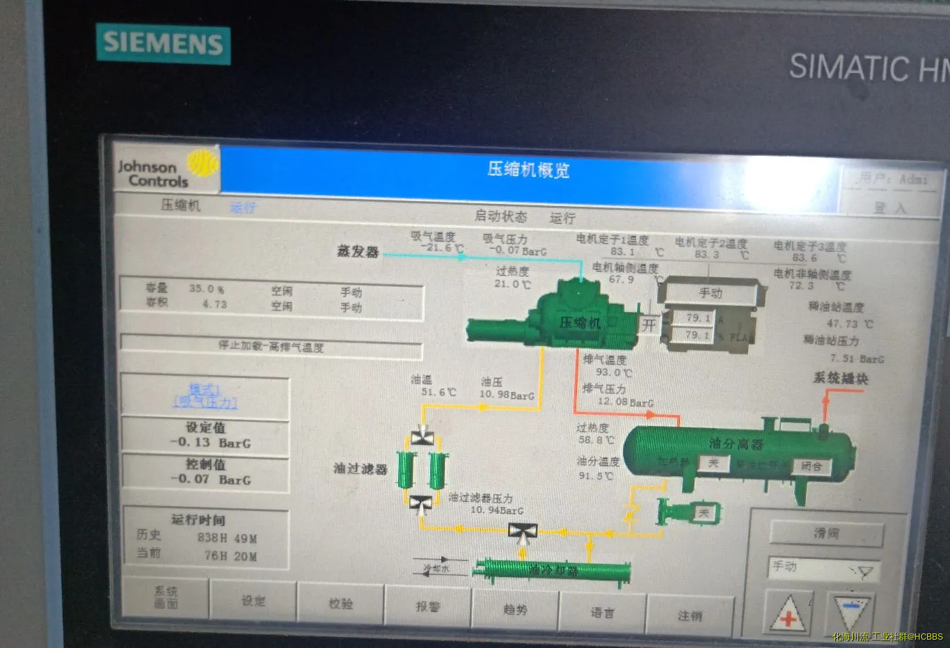

大神们能不能给点建议,此约克制冷机组排气温度高,从哪里下手?

对于水冷式冷水机组来说,由于冷凝器断水或者水量不足,或者进水温度过高,可致使压缩机排气压力过高,出现高压报警; 对于风冷式冷水机组来说,冷凝器散热不良、系统中有不凝气体、制冷管路发生部分堵塞,都有可能引起冷凝压力过高,出现高压报警。对于冷水机组来说高压指的是压缩机排气压力。也要看具体的机器情况

看你的参数基本90%确认为你的外蒸发冷(看系统没有冷凝器 应该是使用的外蒸发冷)冷凝效果不佳导致,再看你运行时间才800+个小时基本可以排除外蒸发冷结垢的现象,初步分析:1.外蒸发冷风扇失速或者不转;2.外蒸发冷喷淋泵故障导致水量和扬程不够;3.水喷头堵塞;4.进风格栅由于使用环境差严重堵塞
发表于 2019-7-27 20:46:27
如果制冷剂是R22
首先排气压力正低了,排除了冷凝器的问题。
看看你的吸气过热度,太高了!!!!你们设备蒸发器是干式蒸发器么?  还是虹吸蒸发器?
制冷剂是否充足?
供液是否有问题?
我百分之百可以确认供往蒸发器的制冷剂不足!!!!!!!!!
发表于 2019-7-28 17:42:34

水冷的,不存在断水可能,进水温度30,压力0.3MPA。应该也不是水的问题,同样机组,同样环境,另一台机组没事。首先怀疑了油位,检查了喷油电磁阀,无故障。冷凝器应该也没有问题,因为排气压力不高。开始怀疑机头问题了。

感觉不是供液的问题吧?吸气压力正常,制冷剂是R22,储罐液位也是正常。

不是供液问题  吸气过热度怎么解释?????????、
你了解一下 吸气过热度大的原因。
还有你是不是低负荷运行了啊。
机头磨损,造成排气温度高的情况多发生在空压机,制冷压缩机是很少见的!!!!!!!
反正已经晚了,机头已经拆了,等着大修完了,不管供液,高温还会存在。

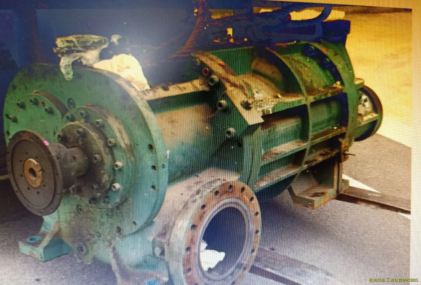

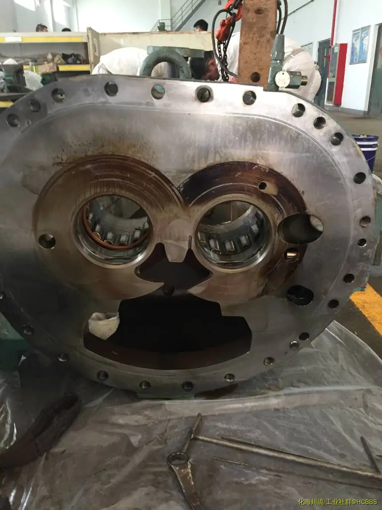

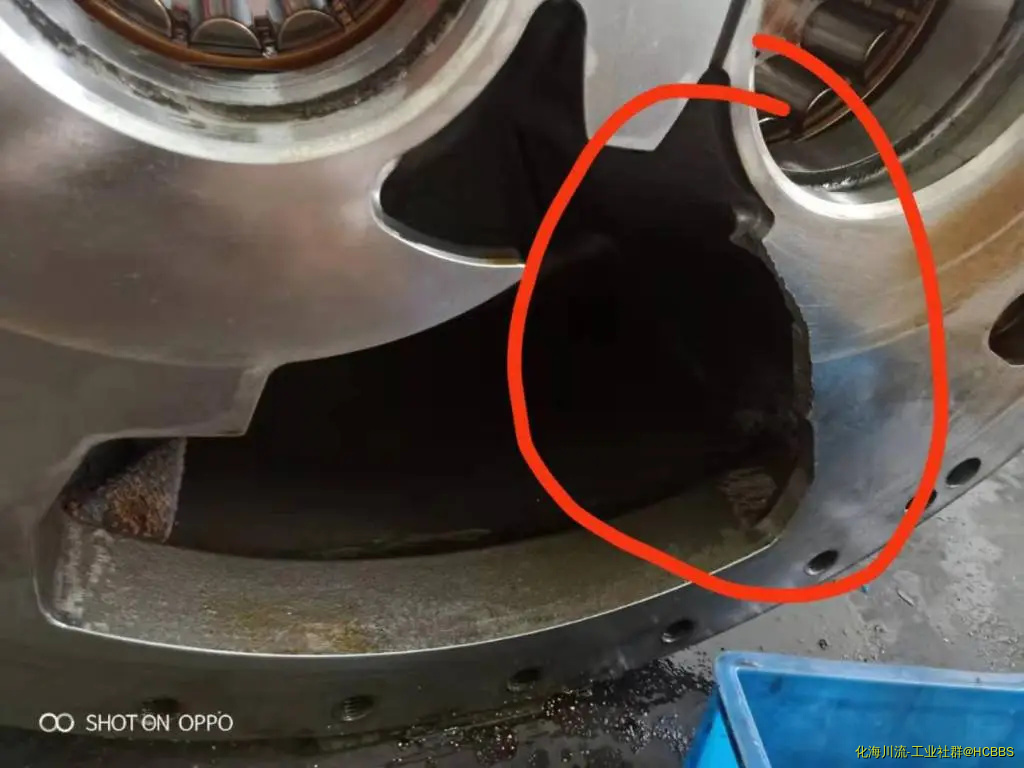

@YORK工业冷冻,群主,我看你修过这台机组。我发几个照片,大神帮忙看一下,高压侧腔体缺失一块,靠近排气口,能不能帮忙分析下?为什么会缺失一块,这个会引起排气温度高吗?我觉得这个位置肯定会影响滑阀,及排气,但是不知道原理。

是不是长期低负荷运行了?  长期欠压缩导致的滑阀震动剧烈,与这个两个牙接触的只有滑阀。约克rwf没有滑阀导轨,振动时会顺逆时针转动,会给牙产生力。
排气口牙断裂,会导致滑阀与螺杆磨损,严重的滑阀与转子卡死。

这个螺杆基本没有磨损,滑阀看着也基本没有伤。我感觉运行时,滑阀应该是接触不到这个牙吧?是有间隙的。

既然没有磨损,排气温度高那跟压缩机有啥关系?
