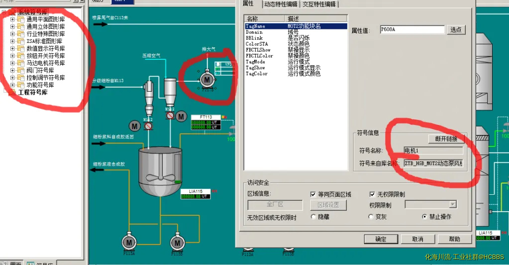

各位前辈,我在用和利时MACS软件画图,如图中所示,那个泵图标我在系统的符号库里怎么找不到,是不是还有别的符号库,在哪里、?、

找不到就是自己画的,加点动态效果即可

网上多下几张图,复制粘贴用就行,多方便

除了系统图库,还有个工程图库。工程库只有和利时才有。

m6 这个图是可以分解的  我就分解过二个用 有做好功能的图这个可能是别人分解的直接复制不就OK了
