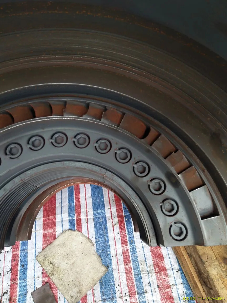

新汽轮机运行两年时间第一次打开,发现喷嘴叶片有好几个断裂的,同时发现调节级叶片围带一圈有15个大小不等的孔。初步分析孔应该是喷嘴上的叶片断裂后打到动叶围带上的。这是设备质量问题吗?分析的对吗?向各位大神求解。

喷嘴断裂的原因是什么呢?我想先从这几方面考虑:1.蒸汽品质,蒸汽是否洁净,是否有杂物;2.入口管路洁净度,开车前是否吹扫打把合格;3.喷嘴缺陷,材质,加工缺陷是否存在。

1.喷嘴断了这么多,应该进行金相及断口分析检查,硬度分析,化学成分分析。
2.检查汽轮机入口滤器器是否有明显伤痕。
3.开工前蒸汽打靶是否合格。
原因分析出来后才能进行下一步措施保证避免这种情况发生。

多谢各位。打吧合格,过滤网也没有损伤。综合分析是设备材质问题。

蒸汽带水了?伤这么厉害,我们厂运行了四年叶片都没坏

任何使用单位遇到设备损坏,肯定认为制造质量问题,但这个说别人质量有问题是要有证据的。同时,工艺上、操作上没有问题,也是要留有数据的

为你们感到后怕呀,像这种大型机组,出现质量问题是很少的,看看你们平时操作有没有问题,蒸汽是否带水,打靶是否表面合格,有很多单位为了赶工期,打靶没有按照正规流程走,看靶位看似合格,我们单位就出现过这样的事情,汽轮机开了一个月把汽轮机级间密封齿全部弄坏了。
