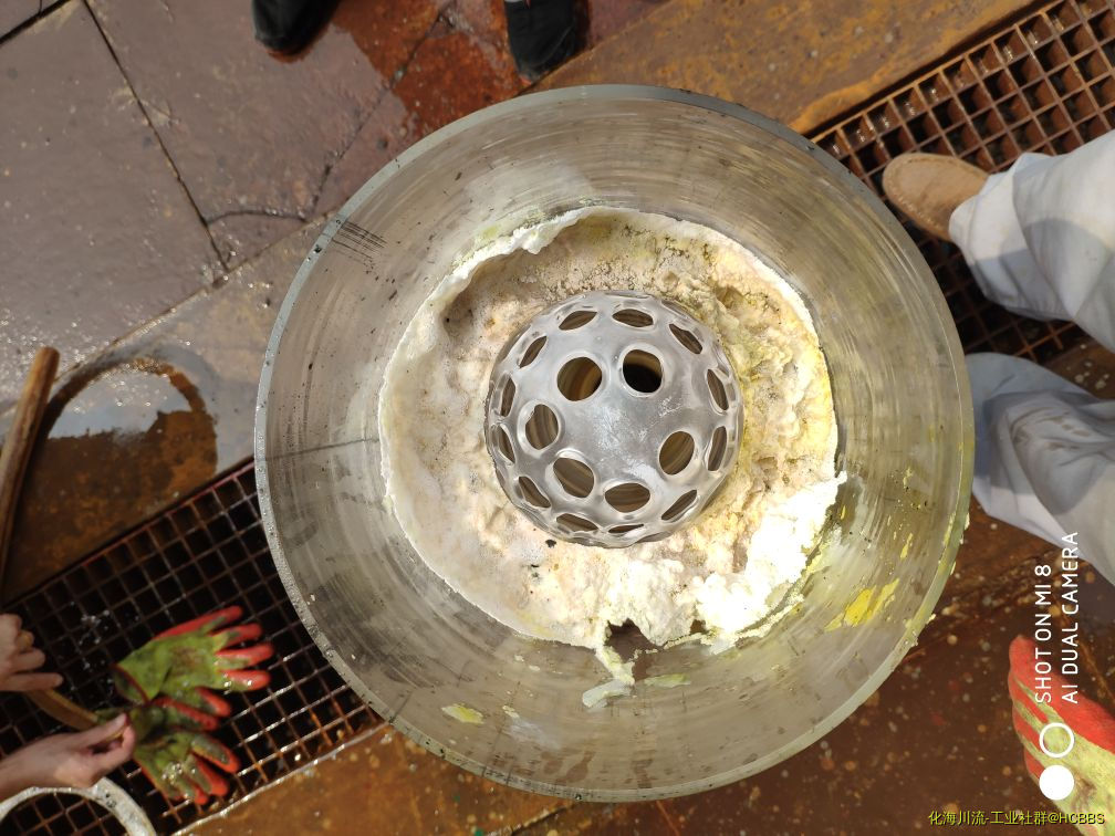

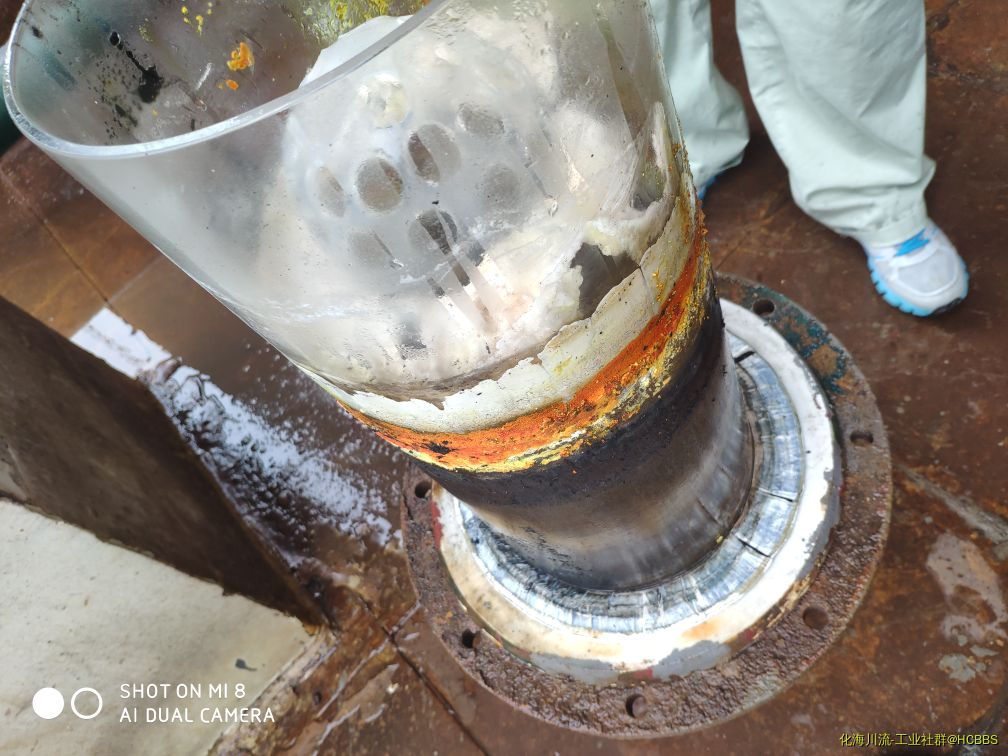

氯化氢合成炉灯头堵塞,主要结晶物是氯化氨,请问各位大神,分析一下形成的原因,及如何避免这种情况的发生,有没有好的办法,能解决这这一现象!原料是氯化钾!

氢气带碱雾导致。加强氢气净化。
