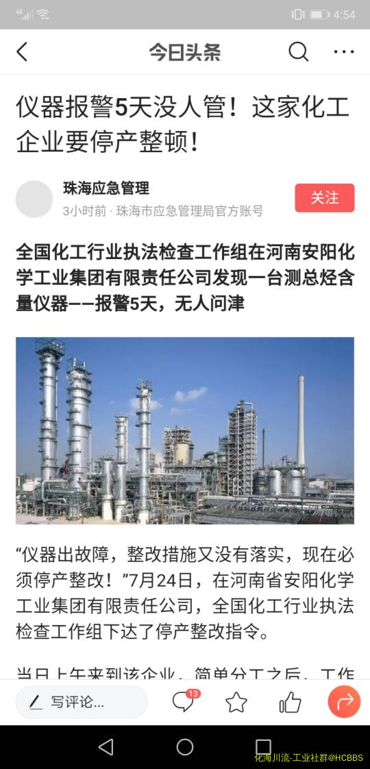

“仪器出故障,整改措施又没有落实,现在必须停产整改!”7月24日,在河南省安阳化学工业集团有限责任公司,全国化工行业执法检查工作组下达了停产整改指令。当日上午来到该企业,简单分工之后,工作组的其中一队来到空分车间二楼空压机入口处的检测仪器室。“这台检测仪器为什么一直在报警?”工作组专家发现异常。先是一阵沉默,之后该企业有人迟疑地说:“这台仪器坏了。”
发表于 2019-7-25 19:57:11
ycyycy1000 + 5 发起议题
没等专家说完,一位工作人员“眼疾手快”,直接把仪器关掉了。看到这一幕,工作组专家气愤地说:“你把仪器关了,人工分析也没跟上,这不是等着出事吗?”“昨天就坏了。”该工作人员小声嘀咕。“那你们靠什么来检测液氧中的烃含量?”“目前的检测方法就是检测空气入口分子筛二氧化碳含量……我们现在就联系厂家返厂维修。”“根据二氧化碳含量来推测总烃含量是完全没有科学依据的!”对于该企业工作人员的一系列做法和回答,工作组专家感到十分担忧,于是提出要去主控室看看。一个新问题又暴露了出来。工作组发现,刚才“坏了”的那台仪器,在主控室集散控制系统上,竟然显示为“正常”。
发表于 2019-7-25 19:57:37
“这个问题非搞清楚不可,一分一秒都不能耽搁。”工作组人员开始翻阅台账,进一步“解剖”隐患。在这间空调开放的主控室里,该企业相关负责人面面相觑,汗流满面。谎言被逐一拆穿:首先,那台检测仪器不是“昨天”坏的,而是早在7月19日就作为隐患被排查出来了。其次,该企业就此问题制定的隐患治理方案,并没有针对检测总烃含量的措施。再其次,即便是这个可操作性极差的方案,也并未被盖章、签字,连当班的主操作员都不知道这个方案。“我刚接班,还没看到这个。”这名操作员说。“没有报警确认制度,这是企业负责人的问题,不是你的问题,不用掩饰。”工作组人员顿了顿说,“这是制度缺失!”截至发稿时,工作组已将隐患移交安阳市应急管理局。
