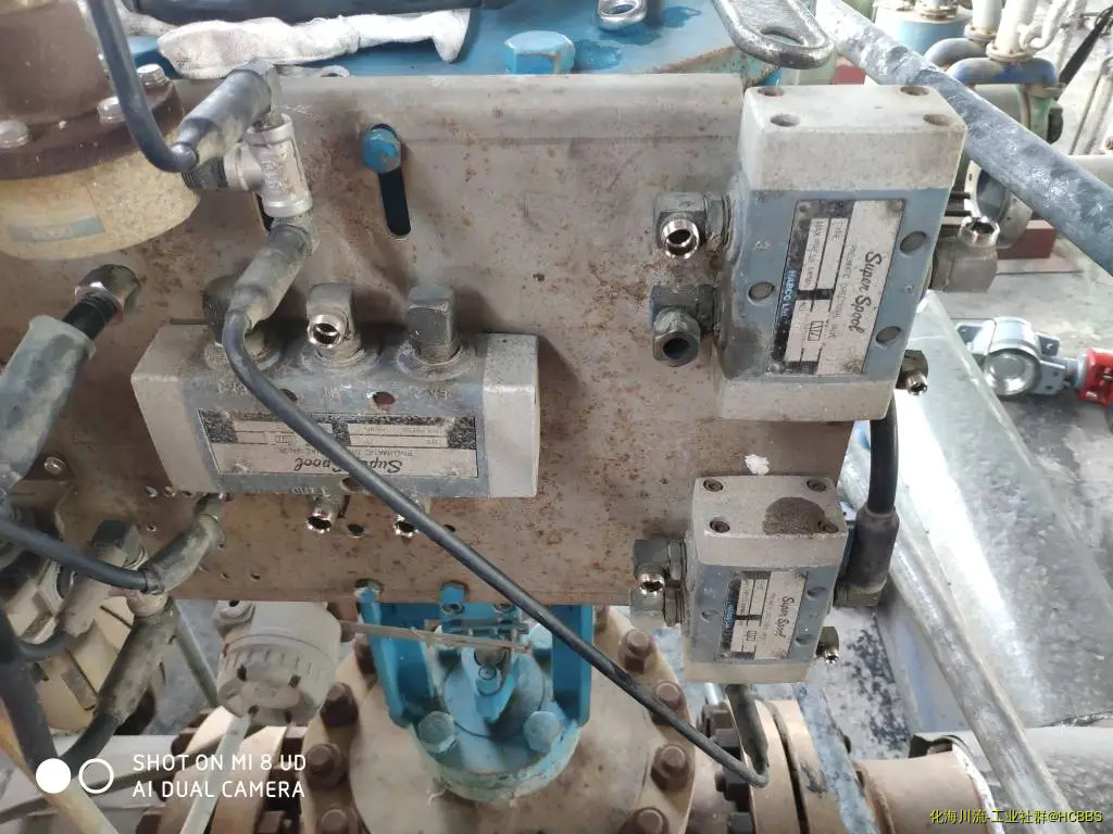

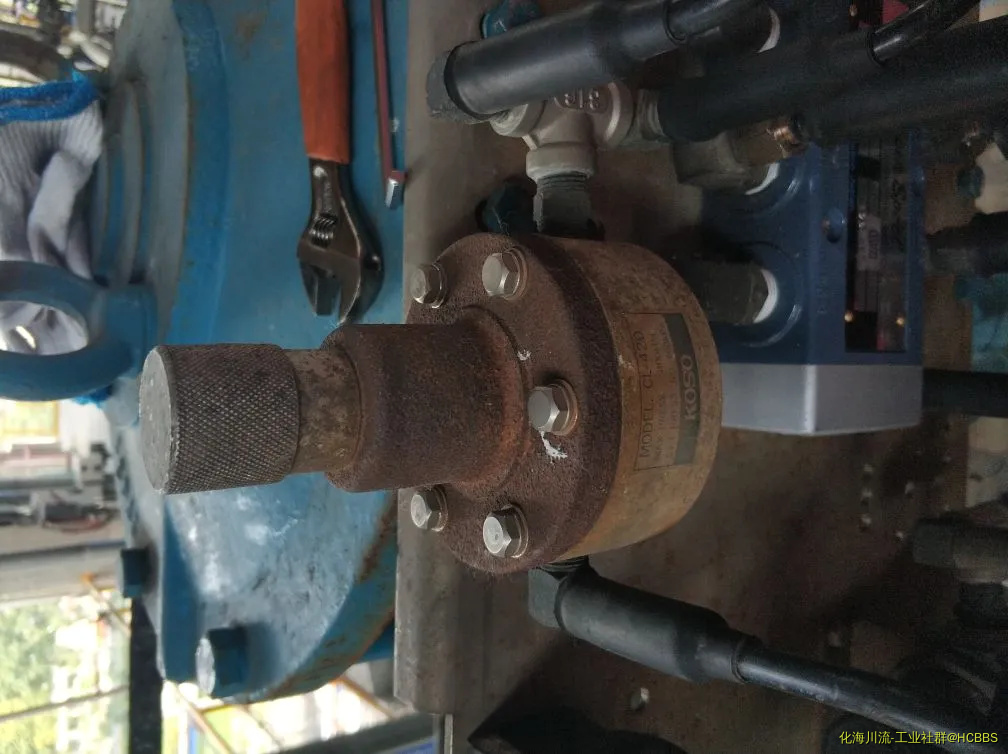

这个是什么,气到了什么作用

锁止阀,它的官网就有说明,http://www.koso.com.cn/searchitem.asp?id=203

图片不太全面,估计是锁止阀,气源故障,阀门保位。

锁位阀,根据设定的气源压力控制气路通断。

这个是不是正常情况下,进出是不通的。但进气压力低某一个值的时候,进出口想通,如果是这样的话。这某一个压力值是出厂时候固定的?还是后期自己调节的?

你图片中这个型号的锁止阀,正常情况下进出是通的,入口压力变低时,会切断进出口连通状态。

问题是我今天测试的时候,我把出的接口拆下来是不通的。气路如图,中间的气控阀上面接气源,下面分别到两个气控阀的排气口(一开始还以为我看错了)。锁止阀出来到两个气控阀的信号口。如果锁止阀一直是通的话,那么这两个气控阀就把进气给堵死了。

锁止阀:当仪表气源系统发生故障时,锁止阀能自动切断调节器与阀门的通道,使阀门保持在原来位置,以保证工艺过程的正常进行,直到气源故障消除后,恢复正常工作。锁止阀适用于重要自动控制回路中作为安全保护装置。

中间的气控阀上面接气源,下面分别到两个气控阀的排气口,也就是上面那个口3号口(一开始还以为我看错了)。锁止阀出来到两个气控阀的信号口。如果锁止阀一直是通的话,那么这两个气控阀就把进气给堵死了。

锁止阀

保位阀
