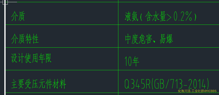

[讨论] 液氨储罐设计时需对钢板提出哪些要求?比如碳当量、表面硬度值等?求解答!

fzujunruVIP会员 VIP会员 | 显示全部楼层       最后访问IP上海市
液氨容易在低合金钢中引起应力腐蚀
不用能高强钢板,至少要正火供货,要控制材料及焊缝硬度,设备要整体进行焊后热处理等
材料韧性储备要足,晶粒要细,要控制焊缝等当中的残余应力,归根到底是为了防止裂纹萌生扩展
见HG 20581 7.8.4,专门对液氨应力腐蚀环境的选材作了具体要求

xukong_206VIP会员 VIP会员 | 显示全部楼层       最后访问IP浙江省
液氨用Q345R,正火状态,材料硬度没见过有要求
主要就是防止应力腐蚀
具体可以看六联本专门有讲的

佛与兰花VIP会员 VIP会员 | 显示全部楼层       最后访问IP江苏省
GB150中并无碳当量和表面硬度的强制要求。

bingo242VIP会员 VIP会员 | 显示全部楼层       最后访问IP江苏省
主要就是防止应力腐蚀
具体可以看六联本专门有讲的
我们单位用Q245R(正火或者正火+回火),主要考虑应力腐蚀和材料硬度;氨制冷行业基本都用Q245R
我单位做的都是用Q345R,液氨也不是只用于制冷,化工上面很多地方用
恩,行业不一样要求不一样,氨制冷行业主要用Q245R的另一个原因是用Q345R需要热处理
