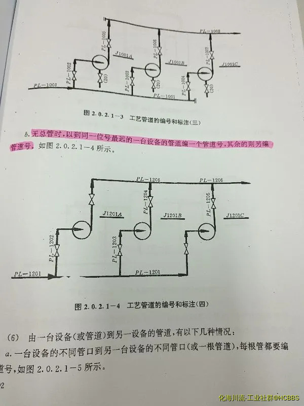

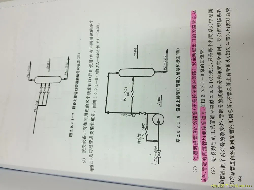

两设备之间的管道,不管规格或尺寸改变与否,只编一个管道号,若中间有分支到其它设备或管道的管道,则另编管道号。设备的放空、放净,只要有管道,均要编管道号。无总管时,以到同一位号最远的一台设备的管道编一个管道号,其余的则另编管道号。连通两根管道的旁路管,(不是控制阀的旁路)、安全阀进出口的旁路管以及设备,管道的回流管均要编管道号。

楼主看的是哪本手册?我之前公司像一些小跨线,还有排凝排污都没有编管道号,只是加管径
