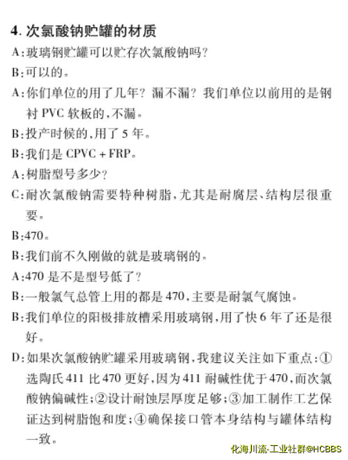

次氯酸钠是否可以使用用金属设备和管道? 必须使用PP  FRP PVC 等非金属材质吗?
其对碳钢和不锈钢的腐蚀机理是什么?

简介--次氯酸鈉...顧名思義含氯...對於碳鋼會產生均勻腐蝕,對不鏽鋼會有針孔問題發生 另外以產品的角度而言 當碳鋼腐蝕後鐵離子溶於次氯酸鈉可能會有顏色的變化 建議以塑膠材質做為儲存/運輸材質 如FRP、內襯鐵氟龍... ...-登录查看全文

简介--upvc 管道,密封圈材质FPM-登录查看全文

简介--化学腐蚀+电化学腐蚀 次氯酸根可以直接与铁反应,对不锈钢的腐蚀可以用电化学腐蚀来解释。 材料很简单,常温常压下,PVC就可以了,氟塑料更好。-登录查看全文

简介--     HClO和次NaClO都有强氧化性,即ClO-也具有强氧化性,与金属接触时会将Fe氧化为Fe+,从而引发腐蚀反应的发生,都是强碱弱酸盐,易水解,所以次NaClO不用金属容器储存。塑料PVC等耐腐蚀性好 ...-登录查看全文

简介--钛材或衬氟吧,PP FRP,PVC可用都不大好-登录查看全文

简介--金属管道可以啊!有钱上钛材!-登录查看全文

简介--非要金属,那就内衬防腐层吧,一般是橡胶。-登录查看全文

简介--钢衬橡胶、玻璃钢等非金属材料,或者直接采用玻璃钢、PP等非金属材质的材料都可以-登录查看全文
