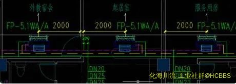

  在使用浩辰CAD软件绘图的过程中,全部替换CAD图纸中文字怎么操作呢?这里是指CAD图纸的文字是可以替换修改成自己需要的文字样式,接下来一起来看看吧!
  1.确定所要修改的内容。如:把FP-5.1WA/A替换成F-5.1WA。
  2.全选所要修改内容所在的区域。
  3.在菜单栏点击“编辑”选项下的“查找”项。
  4.在“查找内容”输入你所要替换掉的内容,如FP-5.1WA/A,在“替换为”输入所要替换成的内容,如F-5.1WA。点击“全部替换”。按确定键
  5.检查,确定FP-5.1WA/A全部替换成F-5.1WA。
