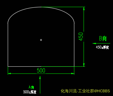

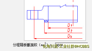

[求助] SW6计算中分程隔板的截面积指的是哪
11.5K |9
跳转到指定楼层
a852319625VIP会员 VIP会员 | 只看该作者 回帖奖励 |倒序浏览 |阅读模式       最后访问IP山东省
简介--自我认为是A向或者B向的截面积,求大神指教。-登录查看全文

xuyukun168VIP会员 VIP会员 | 只看该作者       最后访问IP上海市
简介--隔板槽的面积。-登录查看全文

fzujunruVIP会员 VIP会员 | 只看该作者       最后访问IP上海市
简介--这个是用来算分程隔板处垫片反力的,A-登录查看全文

huanghongVIP会员 VIP会员 | 只看该作者       最后访问IP山东省
简介--AX厚度-登录查看全文

scaaaVIP会员 VIP会员 | 只看该作者       最后访问IP山东省
海川高二  |  头衔:  【压力容器】
简介--本帖最后由 scaaa 于 2019-7-12 10:44 编辑 就是垫片与隔板的实际接触面积,多程要考虑总和。-登录查看全文

gn_1984VIP会员 VIP会员 | 只看该作者       最后访问IP四川省
简介--隔板槽面积-登录查看全文

cxknmslVIP会员 VIP会员 | 只看该作者       最后访问IP浙江省
简介--多管程的应该相加,A向的是正确的-登录查看全文
简介--这个是用来算分程隔板处垫片反力的,就是垫片与隔板的实际接触面积,多程要考虑总和。-登录查看全文

wzf2338VIP会员 VIP会员 化海川流M | 只看该作者       最后访问IP浙江省
简介--gn_1984 发表于 2022-7-27 09:50 这个是用来算分程隔板处垫片反力的,就是垫片与隔板的实际接触面积,多程要考虑总和。 分程隔板低于法兰密封垫是否可以不考虑? ...-登录查看全文

AMAN04VIP会员 VIP会员 | 只看该作者       最后访问IP河南省
简介--A向的垫片与隔板的实际接触面积,多程为总和-登录查看全文
