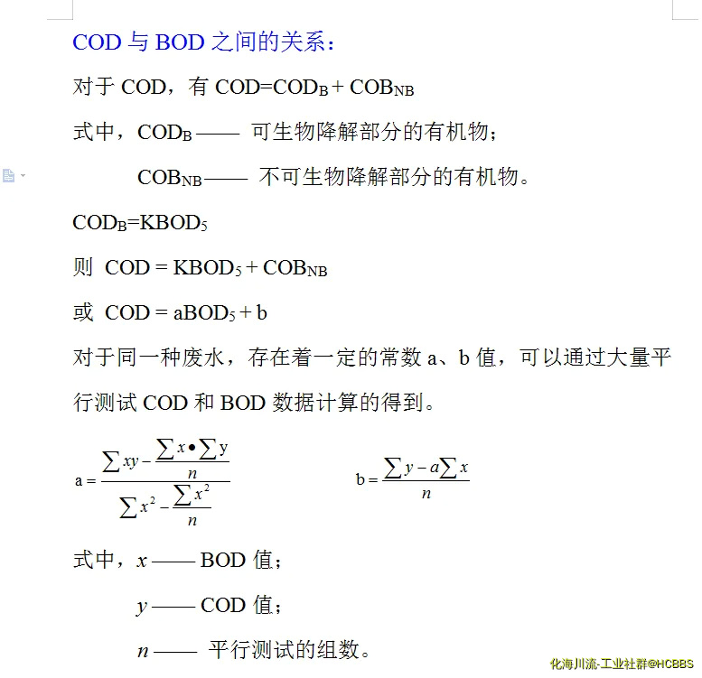

简介--本帖最后由 瞬間、煙花 于 2019-7-10 14:34 编辑 本来想直接复制文字的,复制不了,只能上传附件了-登录查看全文

简介--qxxxiaoao 发表于 2019-7-11 08:45 截图,, 好办法-登录查看全文
发表于 2019-7-11 10:01:42

简介--截图,,-登录查看全文
发表于 2019-7-11 08:45:13
