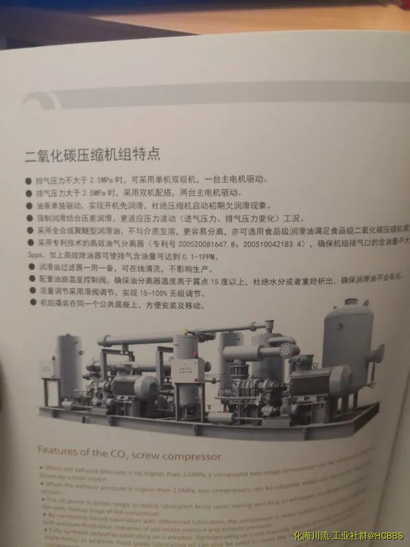

我们家在做二氧化碳螺杆压缩机,在商业制冷方面是做的最大的,百分之90都是我们家的。
1、对于二氧化碳工艺气体压缩机,我们采用的是微油螺杆压缩机。比干螺杆高百分之12的效率。
2、排气压力大于25bar我们采用双级配搭
看图吧,需要样本留个邮箱,给您发一份
发表于 2019-11-6 20:57:39
