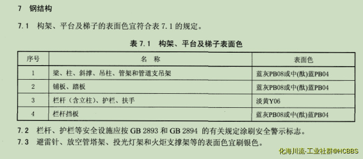

zjy02402316VIP会员 VIP会员 | 只看该作者 回帖奖励 |倒序浏览 |阅读模式       最后访问IP江苏省
请问石油化工烟囱的竖梯外表颜色有具体规定么?必须规定是黄色的么?有哪些规范支持?

简介--没有看到明确的规范,一般以醒目的颜色为主,常用为黄色,也有增加黑色段的,以提高警示性-登录查看全文

ycyycy1000VIP会员 VIP会员 | 只看该作者       最后访问IP山东省
简介--GB2893-2008-安全色      第4.1.3条  黄色   传递注意、警告的信息。 第4.3.2条  黄色与黑色相间条纹       表示危险位置的安全标记。 ...-登录查看全文

简介--可以参考一下SHT 3043-2014 《石油化工设备管道钢结构表面色和标志规定》表7.1,虽然是推荐标准,但是关于标识色的标准SHT3043算是年代比较新的。 截图和附件如下: 如有其他更好的标准引用,欢迎探讨交流,共同学 ...-登录查看全文

简介--查看本项目设计院的《项目设计统一规定》。-登录查看全文
