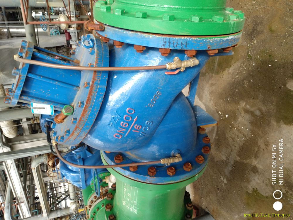

请问两根铜管作用?

压力平衡的作用!
发表于 2019-7-5 16:45:06
中华情楼主 VIP会员 VIP会员 | 显示全部楼层       最后访问IP广东省
什么时候压力平衡?为什么要压力平衡?
发表于 2019-7-5 16:46:22
缓闭止回阀,查一下工作原理就知道了

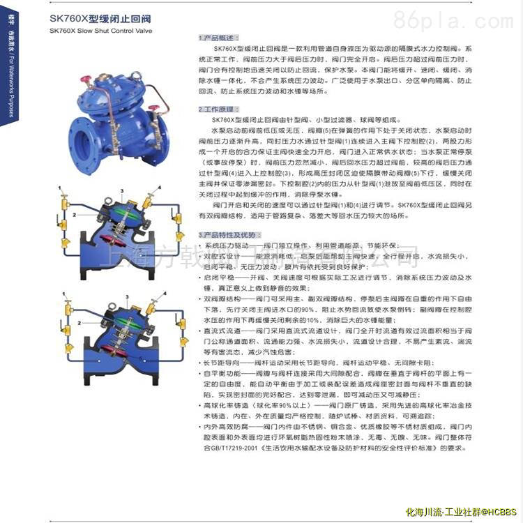

看图上的介绍吧  详情 回复 发表于 2019-7-5 21:41
中华情 发表于 2019-7-5 19:20
这叫什么止回阀?
看图上的介绍吧
