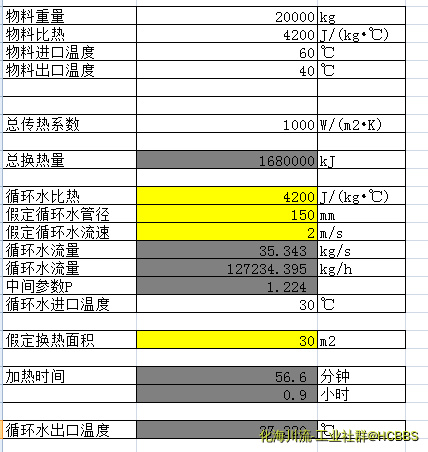

简介--各位坛友,现在有个非稳态传热的问题需请教大家。 问题:一个水槽里有20t水,经泵循环打入冷却器进行降温,冷媒为30℃循环水,要求1h内由60℃降到40℃,泵的流量和换热器面积该如何计算?-登录查看全文

简介--按照计算Q=(60-40)*4.2*20000/3600=467KW ,冷侧的流量按照能量平衡计算为80方,冷侧的温升定为35度,选择板式换热器换热换热面积定为15平方,泵可以选择100方的。 ...-登录查看全文

简介--marineTDKO 发表于 2019-07-24 11:57 按照计算Q=(60-40)*4.2*20000/3600=467KW ,冷侧的流量按照能量平衡计算为80方,冷侧的温升定为35度,选择板式换热器换热换热面积定为15平方,泵可以选择100方的。在限制时间 ...-登录查看全文

简介--这个问题有点意思,各种参数对最终的计算结果都会有影响。我也是反复试算才算得到一个相对合理的结果。 .guestviewthumb {margin:10px auto; text-align:center;}.guestviewthumb a {font-size:12px;}.guestviewth ...-登录查看全文

简介--4#楼的结果基本合理,但还需同时考虑设备、管线及保温材料(如果有)降温的放热量。 对于本案例,循环水可以采取随时间降量的方案,初期80~100m3/h,末期~30m3/h,以维持循环水供回水温差随时间的变化相对小一些。 ...-登录查看全文
