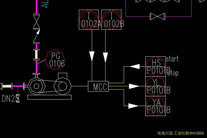

[求助] 图中自控仪表表示什么意思
2.8K |3
十一月蓦然VIP会员 VIP会员 | 显示全部楼层 |阅读模式       最后访问IP陕西省
图中自控仪表表示什么意思
发表于 2019-7-5 09:58:44
sea7000 + 3 发起议题
当前内容由会员用户名 十一月蓦然 发布!权益归其或其声明的所有人所有 仅代表其个人观点, 仅供个人学习、研究之用。
冰雪凝霜 | 显示全部楼层       最后访问IP浙江省
PG是泵出口压力指示,I是电机的电流指示,HS是启停的控制,剩下的YA和YL不确定,YA可能是电机的报警
发表于 2019-7-5 11:17:51
1.PG,泵出口压力指示;
2.I,联锁逻辑量,该图形表示是DCS中的逻辑量;
3.HS,启动、停止手动开关,该图形表示是DCS中的遥控开关量;
4.YA,事件报警,Y表示是事件,此处似乎是故障报警;
5.YL,事件指示灯,Y表示是事件,此处似乎是故障状态指示灯。
发表于 2019-7-5 12:05:49
275340019 + 2 积极参与
275340019VIP会员 VIP会员 | 显示全部楼层       最后访问IP山东省
实习版(海友)  |  头衔:  TA未设置
见3楼答复。另YA,故障报警。YL,运行状态。
一般各设计院对自定义字母使用情况不一。
