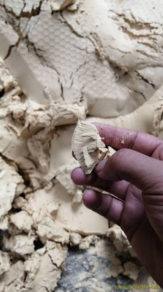

如图,尾水处理后的泥,很细,有点粘性,请问有哪些

最环保的处置方式是:污泥发电。

你说的是燃烧么?  详情 回复 发表于 2019-7-3 15:59

是的。污水处理厂的污泥通常有1000~2000大卡的热值,与燃煤配比适当,通过掺烧的方式,即处置了污泥、减少了环境二次污染,又通过污泥发电,产生了经济效益,一举两得。  详情 回复 发表于 2019-7-3 16:46

水泥厂旋转窑焚烧

还是确定一下成分才好说吧。

没热值烧毛呀···,可以考虑制砖
谁说没热值?通常市政污水处理厂的污泥有1000~2000大卡的热值。

看成分把?楼主说的这个水厂是指供水厂-自来水厂吗?还是市政污水厂??
看这个污泥外观像自来水厂的沙泥。
发表于 2019-7-10 10:05:19
对,是自来水厂的沙泥!  详情 回复 发表于 2019-7-10 14:40
对,是自来水厂的沙泥!  详情 回复 发表于 2019-7-10 14:39

对,是自来水厂的沙泥!

污水厂污泥出厂一般干基20%,那是干基70%以上 才有热值贡献啊,听过低位热值和高位热值么?

污水厂污泥一般干基20%不错,以填埋为主。 但结合污泥发电改造,需要脱水处理到60%以上,输送到电厂锅炉。这一环保技措在各地政府有补贴,可以到政府咨询。  详情 回复 发表于 2019-7-10 16:41
但结合污泥发电改造,需要脱水处理到55%~60%以上,输送到电厂锅炉。这一环保技措在各地**有补贴,可以到**咨询。
