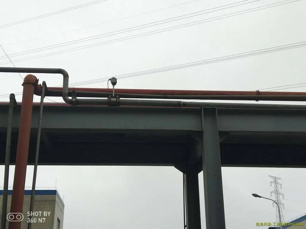

各位海友,如图片所示的涡街流量计,居然能够在流量计处扩径安装?第一次看到,也是第一次听说。这样能够测量准确么?涡街流量计不是需要提高雷诺数才能测量准确么?介质是空气哈。各位讨论讨论!

没什么问题呀。
如果是因为装置扩容,但管线利旧,而新的工艺流量超出原来同径管线的流量计的上限,现在采购了新的口径大一级的流量计,为测量准确,将流量计安装处的管线扩径,完全可以呀。
我感觉楼主是机械教条的理解了一些理论的东西。

可以扩径也可以缩径,但是有一点要注意,就是前后直管段的要求以及压力取源的位置需要注意,楼主很用心,学习就需要这样,多提出问题才能发现更多的问题,而解决问题正是提高和积淀的过程。

前20D后5D,D就是公称直径大小。先压力后温度,具体在下游还是在上游,这个问题留给你,还有为什么,你查查。  详情 回复 发表于 2019-7-3 14:12
不同的流量计,前后直管段要求不同。  详情 回复 发表于 2019-7-3 14:01

设计选择管道大小本来就在流速范围以内,如果扩径安装,此段流速更小,怎么能保证测量准确啊?这个管道不是利旧!

涡街流量计是速度式流量计,主要流速满足要求,且直管段符合要求扩管计量没有问题。
发表于 2019-7-3 14:35:53
这样安装没问题,前提直管段距离够就行;另外对整条管线来说大小管内壁压力一样的,流速一样的

看到如果二字了么?
这仅仅是可能 的其中之一原因。
用户这么安装,一定是出于什么原因的考虑,也可能是利用现有的流量计配合原来的管道,也可能是相同管径 的流量计不能满足流量上限要求。
书本知识是死的,人是可以思考并且可以随环境条件来改变一些情况的。

如果只计量工况条件下的流量,不进行温度压力补偿没什么问题,或者说计量精度不要求那么高。
尽信书不若无书。

能保证直管段  保证流速能测量,就可以用。 测体积流量带不带温压补偿影响不大

流速小了形成不了漩涡,无法测量。
流速过大噪声太大也不行。不是流速越大越好,你可以查查厂家的计算书。

书本是死的,人是活的,这个道路还是懂的!可能还得计算流速和厂家推荐流速作对比才知道!
