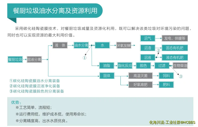

现实问题:餐饮行业,谁能上的起。我们做的也很多,普遍就是越便宜越好。
发表于 2019-7-3 10:49:09
qxxxiaoao + 5 积极参与
YANGCWEI楼主 VIP会员 VIP会员 | 显示全部楼层       最后访问IP湖北省
已绑手机   ★悬赏任务→ 发悬赏(0)  承接(1/1)
现在都可以上小型化设备来处理,成本也不是蛮高。
发表于 2019-7-3 10:52:26
餐厨污水压滤后进这行厌氧剥削化前用碳化硅膜系统进行除油提升厌氧消化效率!
发表于 2019-7-3 11:08:12
餐厨垃圾污水压滤后进行厌氧剥削化前用碳化硅膜系统进行除油可提升厌氧消化效率
