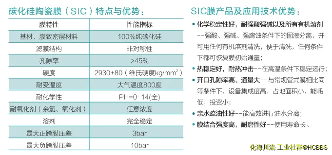

[水处理技术] 碳化硅陶瓷膜(SIC)特点与优势

通量能达到几百LMH

纯水通量是3到4方左右每小时每平方
