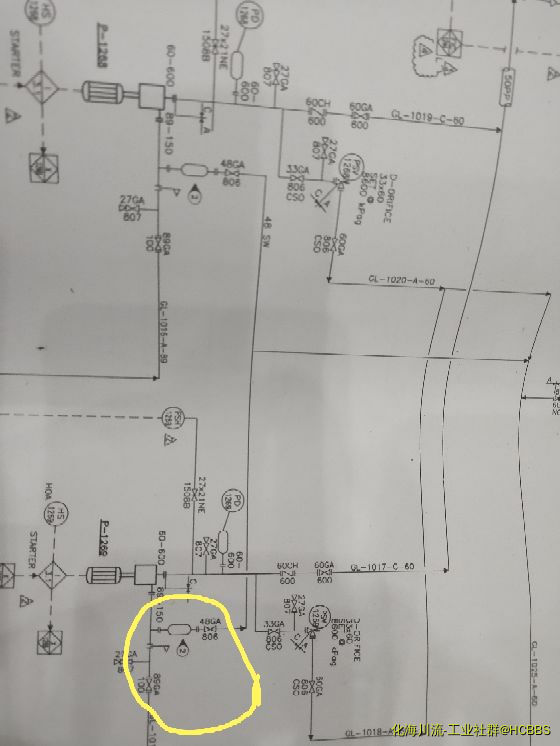

图中标注是甘醇泵入口管线的小罐子,不知道什么作用,它和甘醇泵回流一起回到缓冲罐了,大家有知道这个小罐子什么作用吗?

旁边有备注2吧,看看右边备注上写的什么。
泵是计量泵的话,有可能是稳定入口压力的作用吧。

能量回收器、缓冲罐、减少振动、泵自带
