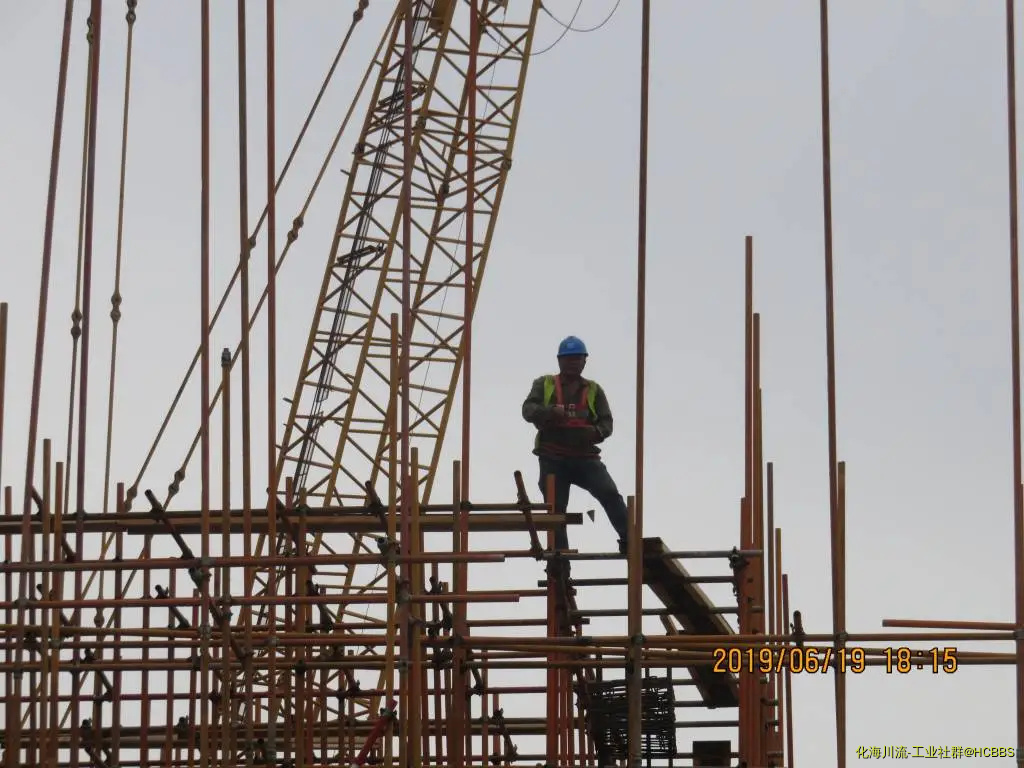

      说明:每张图片出自个人工作过程中拍摄的,希望大家踊跃加入讨论,没有完整的答案,只是希望多讨论,多指出隐患,边学习边获得财富,两全其美!感谢您的参与和支持!  参与者2分,指出一条2分,不足之处,敬请指出。
发表于 2019-6-27 09:54:54
死亡站立
死亡站立

无安全带;没踏跳板

1、高处作业安全带未能正确悬挂使用;
2、高处作业无合格的作业平台,根据照片显示无法悬挂安全带应提供合适的作业平台;
3、观察作业人员身后为起重机械吊臂,作业人员有可能处于吊装作业危险区域(如果吊装作业正在进行);

1、现场未见警示标识;2、高空作业人员安全带未高挂抵用;3、脚手架临边没有防护栏;4、人员站在塔吊吊臂下;5、脚手架跳板未满铺。

这是起重机帮助下升脚手架。作业人员冒险直接站在架管上,扶都不扶;没有安全作业平台;作业人员系了安全带,却违规不挂扣;作业人员违规站在起重臂下方;脚手架没有安全防护网;起重机安装在建筑内部。

1,安全带未高挂低用,2,脚手架未满铺跳板,3,顶层脚手架无防坠落措施,4,在吊装区域内,5,脚手架上铺的跳板强度不够

1、高空作业人员安全带未按照规定高挂低用;2、作业现场没设置警示标示;3、作业人员站在塔吊的作业区下方;4、脚手架上的木板没有满铺、没有固定。

无安全带,无防护网,无工作平台

1.安全带没有挂到可靠的地方2.脚手架应搭设可靠通道3.人不能站在钢管上作业

安全带没有正确使用、跳板没有固定、脚手架临边没有防护栏、站在塔吊吊臂下、脚手架没有安全防护网、人站在钢管上

未系安全带;踏板铺设不全;踏板未固定;未设隔离网;未设剪刀撑;施工现场应隔离、设置安全警示标志;吊臂下严禁站人,应设专人监护

补充一点,从图片中看到人站在踏板板的端头上。

安全带未挂;跳板未固定;未见警示标志;未见防护网;未见监护人员;作业人员在塔吊下面
