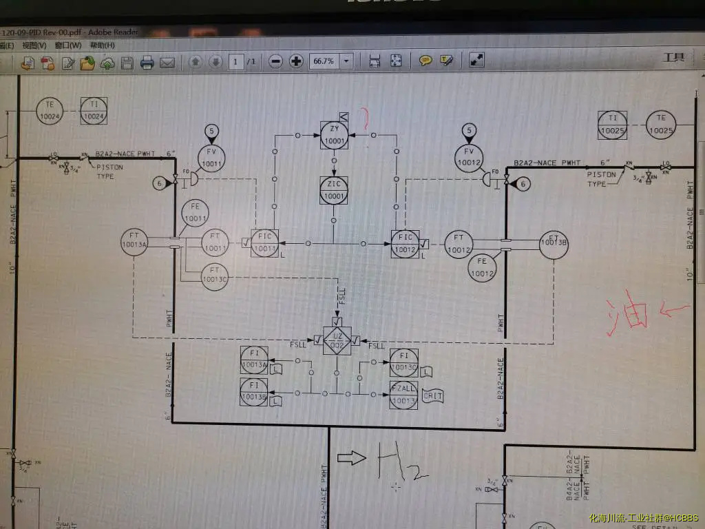

各位大神有没有在石脑油加氢装置见过类似的控制,在循环氢两个支线上采用ZIC控制,这种控制的目的是什么?如何实现这个目的?麻烦解答具体控制见图

oceansVIP会员 VIP会员 | 显示全部楼层       最后访问IP山西省
尽量让2路流量相等

suif见心楼主 VIP会员 VIP会员 | 显示全部楼层       最后访问IP四川省
oceans 发表于 2019-6-26 16:47
尽量让2路流量相等
那么它是如何实现这个目标的呢?ZIC给两个FIC的信号是一致的,按开度最大的那个FIC反馈来的信号进行调整,那么两个阀的开度在流体阻力情况不一致的时候肯定是不一样的
