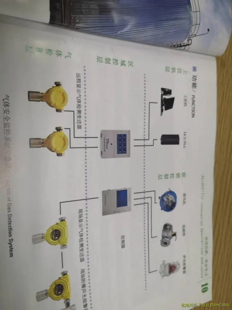

想请教一下
一般这个GDS系统柜和控制器是什么关系  一般我们量少不是直接控制器吗·

由图中看来,GDS只是报警,不用来联锁阀门、机泵等。关于可燃有毒气体的设置、报警器问题,相关规范说的很清楚了。

智GEVIP会员 VIP会员 | 显示全部楼层       最后访问IP江苏省
海川大学三年  |  头衔:  【石化企业工程师】
一、从系统的构成方式
1、可燃和有毒报警器数量比较多时,一般设计进GDS系统,如化工装置上可燃和有毒报警器进独立的GDS;
2、如果数量较少,如食堂气瓶间等,数量较少,可设计进可燃和有毒报警控制器。
3、如果将可燃和有毒报警器作为安全联锁,则进安全仪表系统
二、从系统的功能
可燃有毒气体报警器可以:泄漏和人身防护,即通常意义上的GDS系统;装置安全的联锁防护,即进SIS系统进行联锁,如EVA装置反应坝内对射可燃气体进行检测,高浓度时停反应,防止发生火灾爆炸事故;消防联动,GDS控制器可与消防报警控制系统连接。
图二展示上述三种功能,但GDS系统一般不会与消防控制系统共用交换机。三种方式相对独立。

woshixu2005VIP会员 VIP会员 | 显示全部楼层       最后访问IP甘肃省
系统柜和控制器没直接关系。控制器是控制那些下挂卡件及通讯类的卡件的,不具备直接接线功能。PLC除外

小孟同志啊楼主 VIP会员 VIP会员 | 显示全部楼层       最后访问IP浙江省
ssln123 发表于 2019-6-25 17:53
由图中看来,GDS只是报警,不用来联锁阀门、机泵等。关于可燃有毒气体的设置、报警器问题,相关规范说的很 ...
我觉得这样不对啊    很多厂里有GDS机柜和控制器啊,这个图表明有连锁的用了控制器   那难道一个公司没有气体连锁的就是GDS不用了???

首先,5楼答复得很好了。可以参考。 其次,我说你的问题太广义了。原因是你所谓的GDS机柜、控制器定义是啥? 这两个名词的含义很大,不是较为确切的名词。GDS机柜可以理解为放GDS系统的机柜,仅仅是机柜。控制器  详情 回复 发表于 2019-6-26 20:08

首先,5楼答复得很好了。可以参考。
这两个名词的含义很大,不是较为确切的名词。GDS机柜可以理解为放GDS系统的机柜,仅仅是机柜。控制器呢,DCS/PLC/SIS/CCS/ESD的控制站部分都可以称之为控制器。甚至数显仪、无纸记录仪都可以称之为控制器。

我的意思就是报警控制器其实就   ≈   GDS机柜 (GDS机柜其实相当于DCS机柜类型)   只是就像第一张图一样没有GDS机柜也构成了一个报警系统  只是现在要求用GDS机柜  这样可以理解吗

图2点型探测器的安全联锁用总线?你确定可以吗?

diyemeiVIP会员 VIP会员 | 显示全部楼层       最后访问IP浙江省
你的GDS机柜和气体报警控制器完全可以做成一个整体
但SIS根据SIL等级决定是否可以共用探测器
