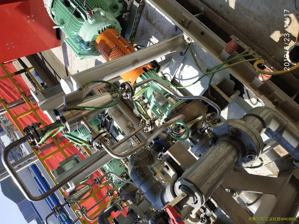

如图,离心泵进口出口旁支管路在加一个小罐是做什么的?

是Plan31冲洗方案,说明介质脏污有颗粒,使用旋液分离器,将冲洗介质中的杂质颗粒分离后进入机封腔。
这管路连接法兰设置的很规矩

管线机封冲洗线,小罐是旋分,分离杂质,避免机封密封面磨损。
的确比较少见,法兰都加了静电跨接。规范倒是很规范

旋液分离器

介质含颗粒,并且颗粒的密度是液体的两倍以上

机封冲洗

这个挺专业的,考虑的很周到,钱花的值了,学习了。

机封冲洗方案31带旋液分离器
