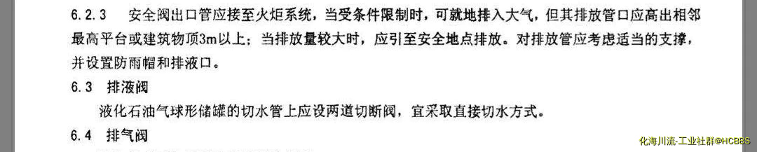

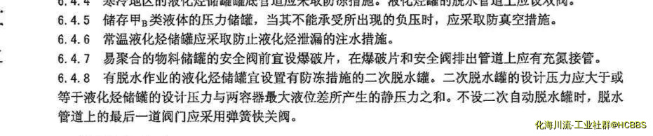

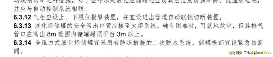

针对液化石油气(碳四)球罐是否要设置二次切水,有的专家给企业提出要二次切水,有的给企业提出直接切水。关于二次切水的依据如下:sh3136-2003第6.3条gb50160-2008第6.3.14条sht3007-2014第6.4.8条对于液化石油气(碳四)球罐的切水,应如何设置才是准确的,二次切水还是直接切水加弹簧阀?还有就是再就是,1988年上海高桥事故后,中石化就发文球罐要二次切水;后来二次切水也有安全问题,中石化又发文不让用二次切水;再后来GB50160-2008出台是宜用二次切水。
