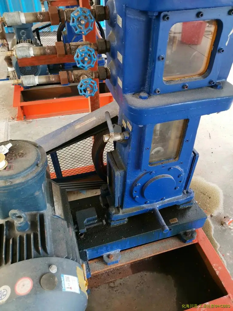

石化规:5.7.7 可燃气体压缩机、液化经、可燃液体泵不得使用皮带传动;在爆炸危险区范围内的其他转动设备若必须使用皮带传动时,应采用防静电皮带。如果压缩机是可燃气体压缩机不可用皮带,如果不是易燃气体的压缩机,在爆炸危险区内要用防静电皮带。

可以的,我公司使用无油立式真空泵也是皮带传动。防爆设备使用皮带传动有很多如离心机、筛分机、离心风机等。

根据石化规:5.7.7 可燃气体压缩机、液化经、可燃液体泵不得使用皮带传动;在爆炸危险区范围内的其他转动设备若必须使用皮带传动时,应采用防静电皮带。真空泵不属于以上可燃气体,在爆炸危险区域其它转动设备皮带轮可以用,但是皮带必需用防静电皮带。

防爆区域不能使用。

能用,我们厂就是皮带式的,用用皮带会松

皮带必需用防静电皮带。

可以用,前提是防静电皮带。
