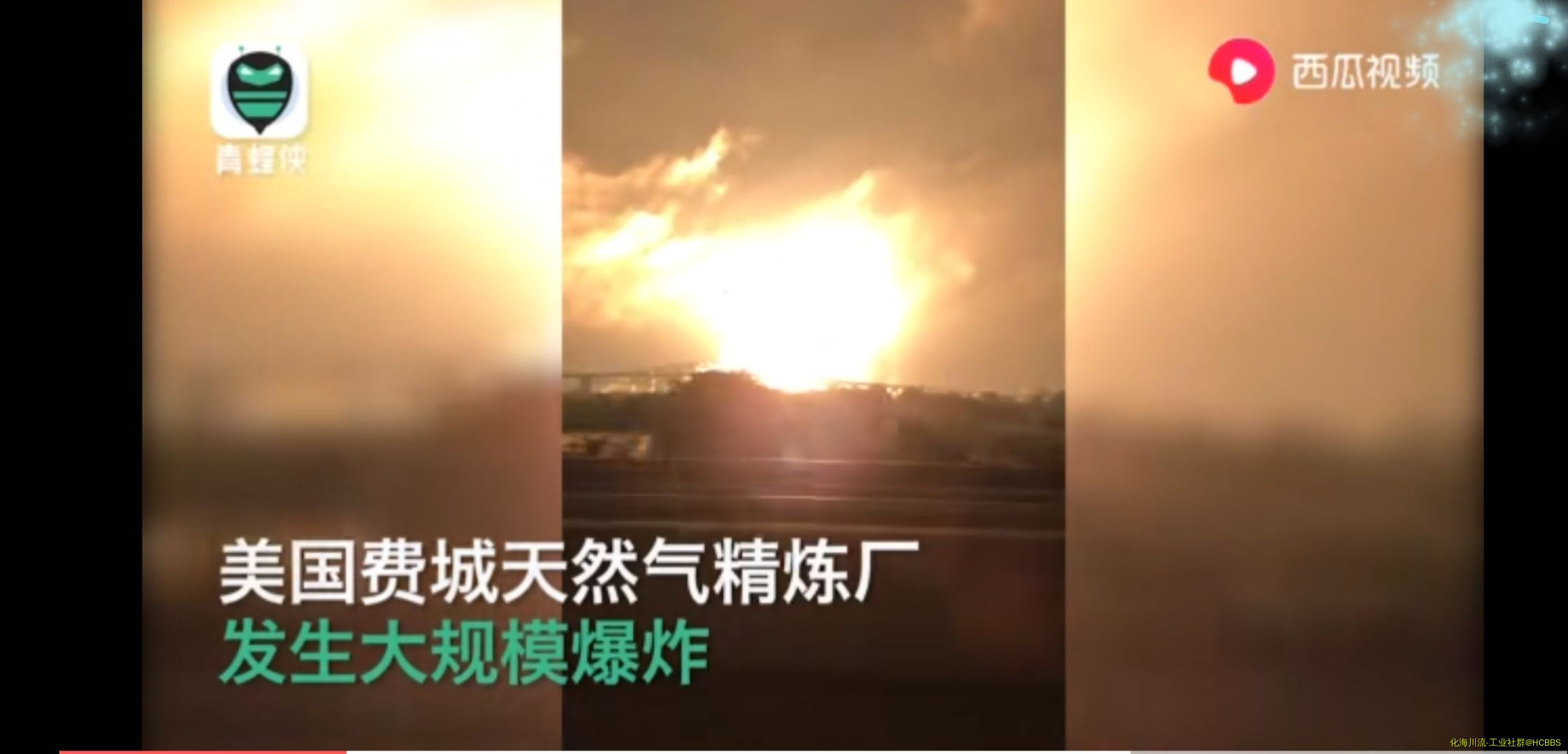

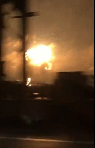

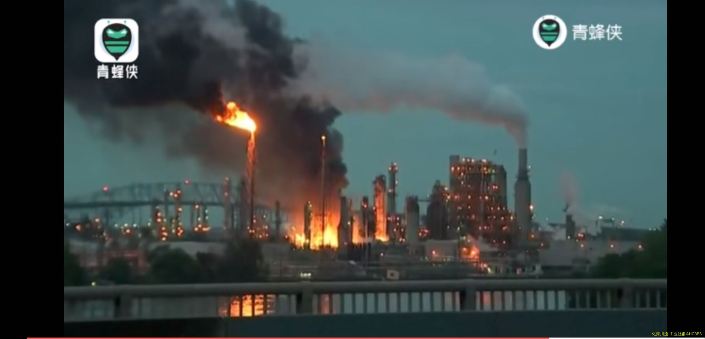

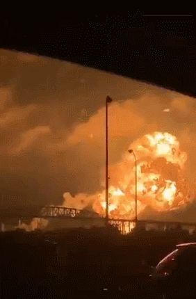

据福克斯新闻报道,这是当地一家天然气精炼厂发生了剧烈爆炸。这家炼油厂位于第31街和帕云克大道交叉的地方,距离费城的体育中心不远。费城当地*员证实,爆炸发生在有着150年历史的费城能源解决方案炼油中心(Philadelphia Energy Solutions Refining Complex),但是他们无法提供更多细节。据费城能源解决方案公司表示,该工厂每天生产33.5万桶原油,是美国东海岸最大的炼油厂。

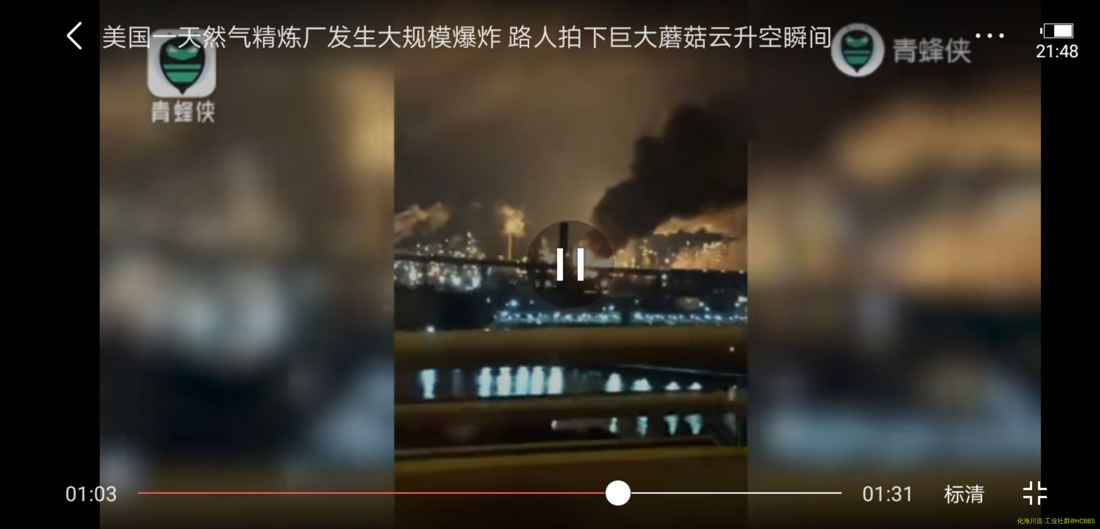

据路透社报道,费城能源解决方案公司炼油厂每天处理335,000桶原油,目前费城能源解决方案公司发言人没有发表评论。据美国NBC电视频道报道,数英里之外可以看到火灾。费城南部的一些居民称,在爆炸发生后,一些碎片从天而降到他们的街区。目前爆炸产生的浓烟覆盖了费城中心城区和南费城的大部分地区。 据报道费城能源解决方案公司炼油厂拥有员工1000人,目前尚无伤亡情况的报道。

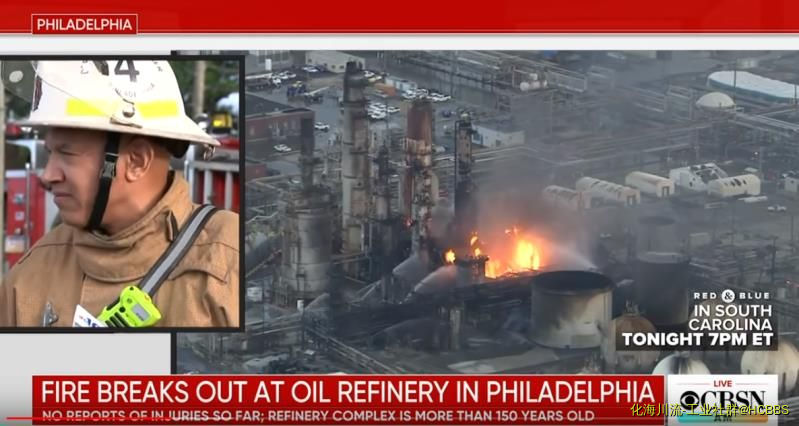

据美联社报道,事发炼油厂属于费城能源解决方案公司(Philadelphia Energy Solution),位于费城西南斯库尔基尔河畔。费城市消防局副局长克莱格·墨菲说,当天凌晨四点左右,炼油厂内一个丁烷罐爆炸起火,之后又引发一系列较小的爆炸。幸运的是,事故并未造成人员伤亡。
美联社称,事发炼油厂有约150年历史,是美国东海岸规模最大的炼油厂,员工超过1000人,每天可加工33.5万桶原油。目前尚不清楚爆炸发生的原因。
美国有线电视新闻网(CNN)报道,费城市消防局和PES公司消防人员共同灭火,已经确保火灾不会进一步扩散。CNN称,与爆炸发生时相比,目前的火势已明显减弱。但克莱格·墨菲称,火灾暂时还无法扑灭,消防人员正通过给周边储油罐洒水降温的方式防止发生新的爆炸。
据美国全国广播公司(NBC)报道,爆炸发生时周围不少居民感到明显震动,有些人家中墙壁上悬挂的艺术品都被震落,火光在一英里外清晰可见。NBC称,该炼油厂本月10日曾发生过一起小火灾,未造成人员伤亡。(完)

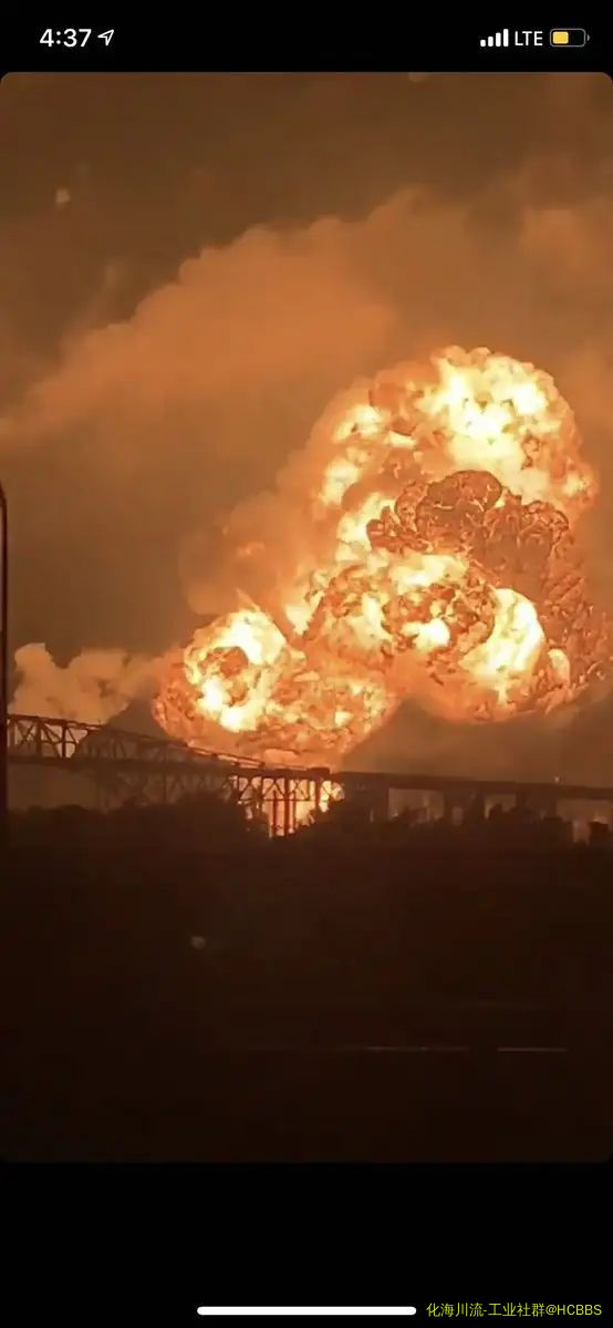

根据费城询问者的说法,虽然PES没有回应OGJ关于此事件的询问,但该运营商确认在现场的烷基化装置中发生了一系列三次单独的爆炸。
