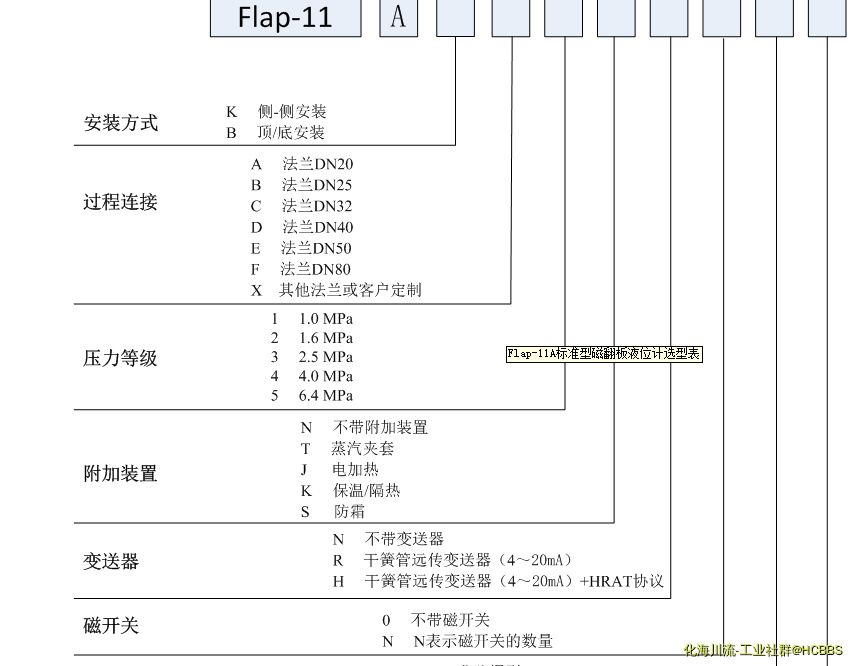

简介--请教各位大咖,磁翻板液位计常用过程连接法兰的尺寸是DN25,什么工况下要定制大一点的法兰呢?-登录查看全文

简介--测量管衬氟的需要加大吗?-登录查看全文

简介--huanghong 发表于 2019-6-21 10:52 有特殊要求时可选用,但应在订货时说明。 请问常用的规格除了DN25,还有其他什么规格?谢谢-登录查看全文
发表于 2019-6-21 10:54:46
DN20 DN25 DN32 DN40  详情 回复 发表于 2019-6-21 10:59

简介--ggwwhh 发表于 2019-6-21 10:54 请问常用的规格除了DN25,还有其他什么规格?谢谢 DN20 DN25 DN32 DN40-登录查看全文

简介--常用的磁翻板过程连接法兰DN20和DN25居多;只要介质的流动性没有问题,规格再大的法兰也没有太大作用。-登录查看全文

简介--连接法兰是活套法兰,一般根据设备预留口尺寸来定。由于我们使用的测量管一般是50,所以连接管是25.-登录查看全文

简介--玻璃钢、pp和有内衬的设备,最好大些,设备的管口太小的时候,制作困难-登录查看全文

简介--看你现场怎么设计的,常规25 32 50 80,多大都是跟客户现场配套的,没啥影响-登录查看全文

简介--好像是介质粘度大需要大一点-登录查看全文

简介--这个可以根据你的实际使用介质来决定,如介质粘稠易堵塞,或则设计要求-登录查看全文
