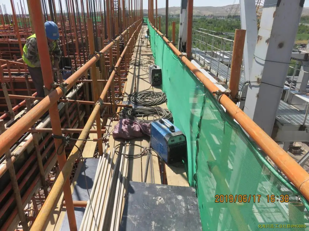

说明:每张图片出自个人工作过程中拍摄的,希望大家踊跃加入讨论,没有完整的答案,只是希望多讨论,多指出隐患,边学习边获得财富,两全其美!感谢您的参与和支持!  参与者2分,指出一条1分,不足之处,敬请指出。

简介--高空作业未系安全带-登录查看全文

简介--电焊机的线太乱,施工人员看不清楚是否戴安全带-登录查看全文

简介--安全带未系,帽带松,无视频监控,无双方监护人,无防护镜-登录查看全文

简介--安全带未系,安全帽没有系紧-登录查看全文

简介--电焊机线直接捆在脚手架上,-登录查看全文

简介--作业人员无PPE,通道上有横管,-登录查看全文

简介--通道堆放设备、管线-登录查看全文

简介--安全通道不够整洁,电焊机线凌乱,-登录查看全文

简介--没有安全带,焊机没有接地线,动火作业没有灭火器-登录查看全文

简介--高空作业未系安全带、电焊机线缆不能圈起来、电焊机放在木板边缘有坠落的可能、木板没有固定、-登录查看全文

简介--施工人员看不清楚是否佩戴安全带,即使佩戴也不符合高挂抵用要求;人行走道较杂乱,不利于紧急情况下的人员撤离;电焊机随意放置在人行走道上,且有掉落危险;电焊机未见有效接地;临时电缆随意堆放在人行走道上,未 ...-登录查看全文

简介--1、高空作业未系安全带 2、电源线直接拴在立杆上; 3、焊把线太乱 4、安全通道杂物太多,通道不畅通 5、脚手架管伸出太长,影响安全通行; 6、电源线成盘摆放易发热引发火灾 7、焊机一次线太长,一次线不能超过5米 8 ...-登录查看全文

简介--通道杂乱,堆放设备且无固定,管线凌乱;操作人员安全带未系,帽带松;现场无视频监控,无双方监护人,无防护镜-登录查看全文

简介--1、高空作业人员没有按照规范佩戴安全带;2、电焊作业现场没有配备灭火器;3、电焊作业现场没有监护人;4、电焊机临边放置,有坠落危险;5、电焊机的电缆盘绕,有发热起火的风险;6、电焊机未见有效接地;7、电焊机 ...-登录查看全文
