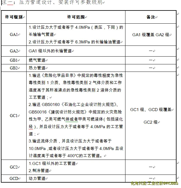

市场监管总局关于特种设备行政许可有关事项的公告》(2019年第3号)对工业管道级别划分如下:
GC1级:
1.输送《危险化学品目录》中规定的毒性程度为急性毒性类别1介质、急性毒性类别2气体介质和工作温度高于其标准沸点的急性毒性类别2液体介质的工艺管道;

     这是国家质检总局新的压力管道类别,取消了GC3,简化了类别内容。

应该先满足工业管道,才能定是否属于GC1.

请教,急性毒性分类和以前的主要考虑急性毒性和最高容许浓度的考虑,哪几种介质会有较大差别呢?
