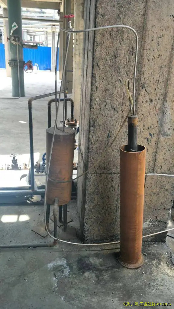

甲醇合成汽包泄漏检测设备使用说明:
汽包蒸汽引一部分至该设备中,蒸汽冷却后正常装填没有不凝气。

汽包蒸汽引一部分至该设备中,蒸汽冷却后正常状态没有不凝气,如果有了不凝气说明合成塔有可能出现泄漏,不凝气量越大泄漏越严重。

合成塔出现泄漏,工艺气进入汽包内,蒸汽含有不凝气对安全生产影响很大。
含有不凝气的蒸汽作为汽轮机驱动使用,真空度会下降,严重时导致真空度报警甚至联锁。

含不凝气蒸汽作为精馏再沸器热源,蒸汽在冷凝过程中影响排液。

最简单的办法就是在蒸汽导淋处用CO报警仪测试,一试一个准
这个办法好!同时,需要设置检测频次。

某20万吨甲醇装置合成塔泄漏,蒸汽一天有400吨蒸汽放空。
