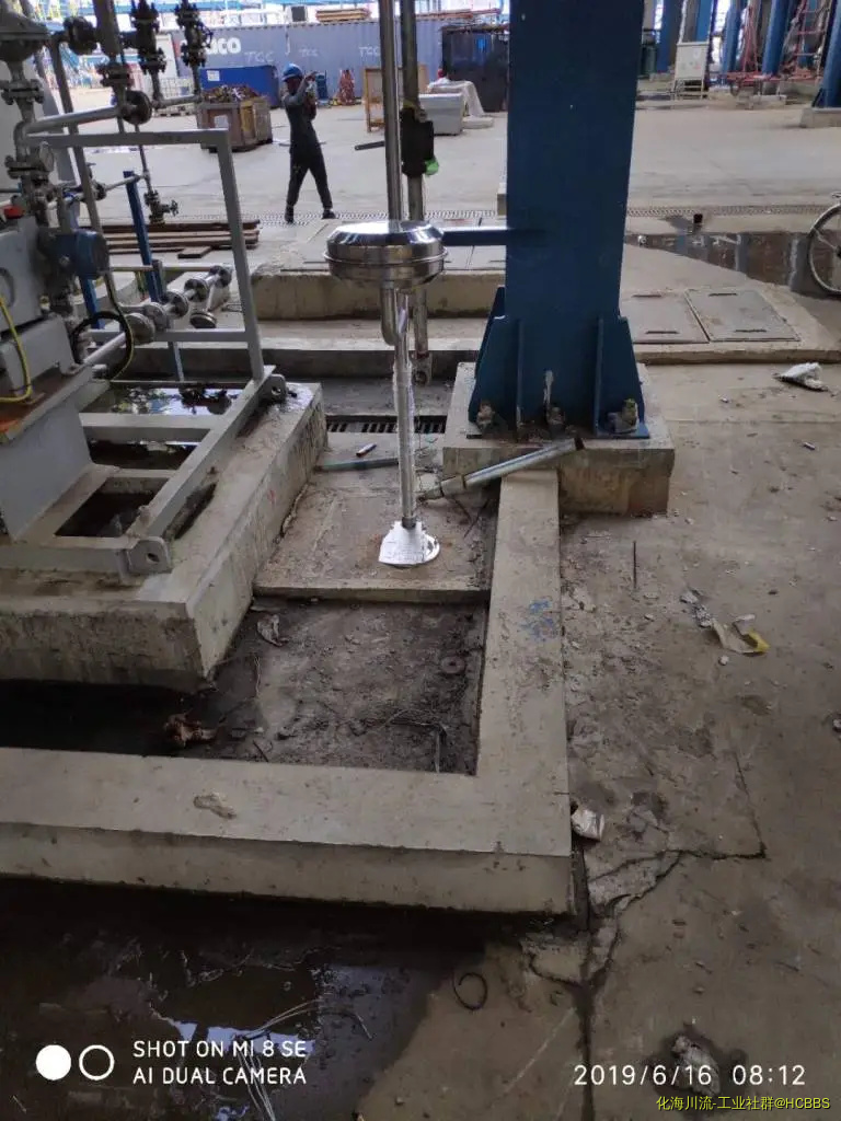

我们装置洗眼器设置在泵区围堰内,围堰内还用一个水泥台基础,本来围堰比较小,在加上一个基础,台阶比较多,个人感觉眼睛被有害物资溅到本来视力就不好,设置那么多台阶很不安全。 1111.webp

bfdlwolfVIP会员 VIP会员 | 显示全部楼层       最后访问IP湖北省
HG-T 20570.14-95 人身防护应急系统的设置.

feiyang2015VIP会员 VIP会员 | 显示全部楼层       最后访问IP陕西省
五楼回复的很好啦:HG-T 20570.14-95 人身防护应急系统的设置.中1.0.3规定:
(安全喷淋器和安全洗眼器)设置场所和位置
1.0.3.1 安全淋浴洗眼器的设置位置与可能发生事故点的距离,与使用或生产的化学品的毒性、腐蚀性及其温度有关,通常由工艺提出设置点和要求。
(1)一般性有毒、有腐蚀性的化学品生产和使用区域内,包括装卸、储存和分析取样点附近,安全淋浴洗眼器按20~30m的距离设置一站;
(2)在剧毒、强腐蚀及温度高于70℃的化学品以及酸性、碱性物料的生产和使用区内,包括装卸、储存和分析取样点附近,需要设置安全淋浴洗眼器,其位置设置在离事故发生处(危险处)3~6m,但不得小于3m,并应避开化学品喷射方向布置,以免事故发生时影响它的使用。
1.0.3.2----
从这条要求看,安全喷淋洗眼器不应该距离事故发生处太近,会影响它的使用的。从楼主发的图片看,你们的安全喷淋洗眼器距离化学品存放处太近,真发生泄漏并伤人,此处并不安全。
淋浴器的颜色好像没有规定一定是什么吧?但要求安全喷淋洗眼器设置处要有安全标志牌,并要求醒目,标志底色为绿色,字为白色。
发表于 2019-6-17 08:57:04

飞虎小桃VIP会员 VIP会员 | 显示全部楼层       最后访问IP山东省
三星元老(海友)  |  头衔:  【安全行业初学者】
安全淋浴洗眼器按20~30m的距离,一般洗眼器的服务半径在15米,周边要畅通无阻,最起码没有什么磕磕绊绊的,不建议你设置在围堰内,很不方便,你们可以在围堰内设置便携式洗眼器,放置于合适的位置。谢谢

关于洗眼器、淋洗器的具体设置,我国只是在《化工企业安全卫生设计规定》(HG20571—95)第4.1.4条规定了其服务半径小于15m。

庞跃宇VIP会员 VIP会员 | 显示全部楼层       最后访问IP广东省
我们的洗眼器是绿色的,看得很醒目。我觉得设置在泵房围堰内没有问题,毕竟是要保证第一时间方便使用,但是应当保证地面平坦,四周空旷。

cdb999VIP会员 VIP会员 | 显示全部楼层       最后访问IP广东省
要求是设置、使用环境无障碍。
发表于 2019-6-23 17:45:37
你这个洗眼器的方向可以调整一下,将洗眼器喷水部分转向围堰处,在围堰的正上方,这样人员使用时就不用跨过围堰了。
