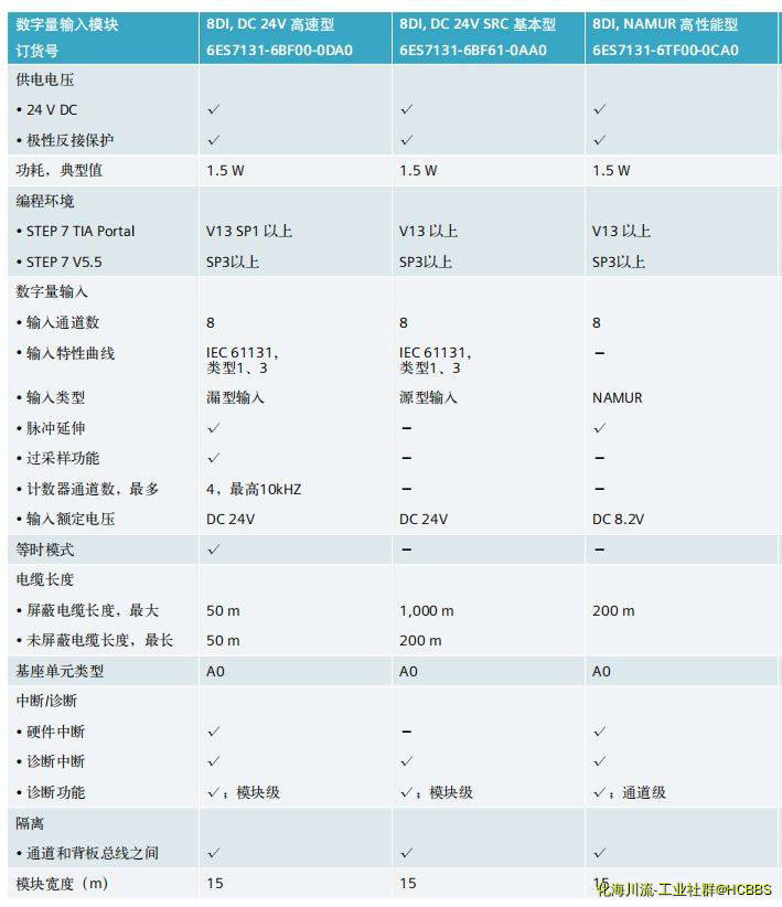

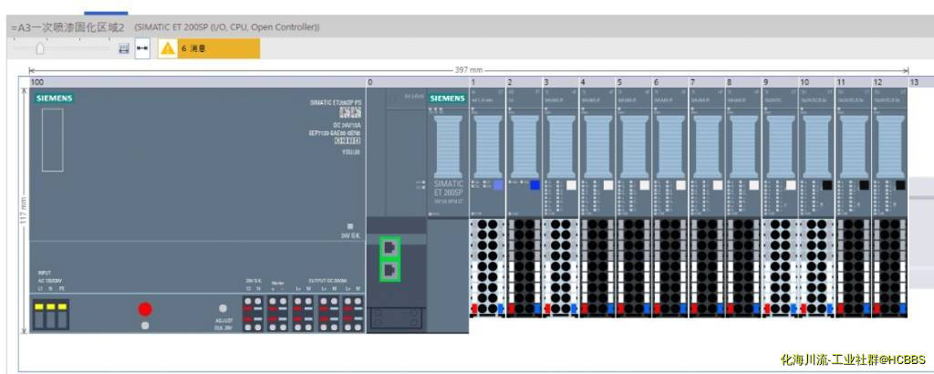

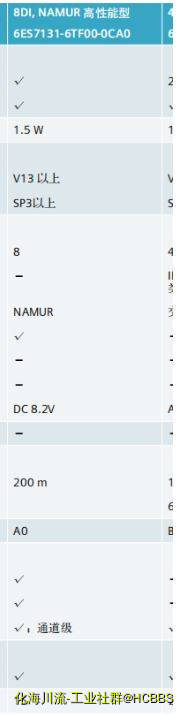

一个自动化项目,近千的Namur接近开关/磁性开关,大量的普通DI/DO/AI/AO。产线周围做了一个一个防爆房,产线在防爆房内(危险区域),十几个控制柜(IO站)位于防爆房外安全区。本安信号全部都是Namur格式的接近开关类,由于太多,隔离栅就不考虑了。西门子的ET200SP是有Namur输入模块的,我的疑问是本安Namur信号接入Namur输入模块和普通DIDO模块挂在一个机架上是否合理。
西门子是不可能告诉你这个是合理的,毕竟除了这个西门子还有专门的防爆IO系统。但是我觉得这样施工是没啥问题,毕竟本安接近开关往简单了说也只是低压限能而已。想听听专业人士意见。
