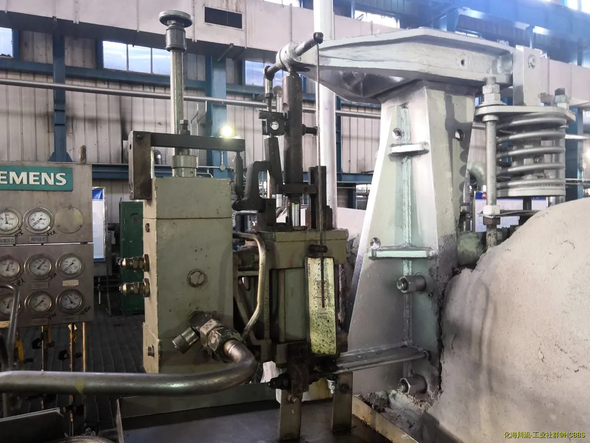

[讨论] 汽轮机调节汽阀阀梁、阀杆、连接板、阀盖、弹簧的安装步骤,如何找到开启零位与油动机杠杆相连。

简介--输入油动机二次油的变化范围是0.15~0.45MPa,二次油压P2与油缸活塞杆行程hZ的对 应关系与反馈板型线(反馈板与弯角杠杆上滚柱轴承接触点的轨迹)有关,根据汽阀特性, 反馈板型线有直线和特定曲线两种,在反馈板型 ...-登录查看全文

简介--1从速关阀处装入阀梁,2调阀阀盖处装入阀杆并要求旋转90度。3盖调阀阀盖,装阀杆与连接板支架。4放入弹簧支架,根据参数压紧弹簧,5连接板与杠杆连接。6,将油动机处于行程上死点位置,即指针在0位置。7阀梁与阀碟脱 ...-登录查看全文
