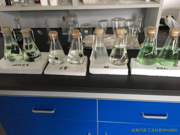

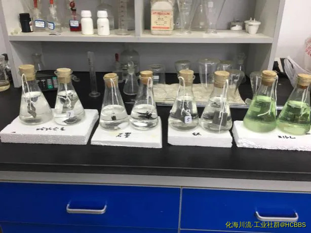

我最近做了一组材料耐腐蚀实验,为期10天。实验过程中发现哈氏合金C276在3%的稀盐酸中,加温至60度就耐不住?而钛材几乎可以扛得住?请大咖们指点一下!谢谢!

5%鹽酸 60度情況下
HAS C-276  腐蝕率:10MPY
鈦 腐蝕率:42.8MPY
以上數據是小弟去搜尋的,提供參考

必须的,海水都用钛

尽量少出现低浓度高温盐酸溶液,否则金属材料挡不住。也就是说工艺下点功夫
