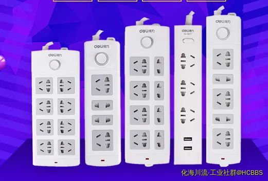

平时在生产现场可能会用到移动电动工具,过去对电源插座没有太注意,只是不允许在防爆区使用,所以基本上都是下面这些插座
近期有检查的技术人员对此提出改进要求,说不能使用这样的插座,这些属于民用物品,有专门的工业生产现场使用的插座。后来上网查询,发现有许多类型,不知道哪一种适合化工生产现场,有没有规范?

化工行业多为爆炸危险区域,生产用临时插座得用防爆的插接装置,插头和插座都是配套使用的。有市售成品的。
检修用电就用防爆检修箱,可以配的电流相对大一点,也有成品的。

既然是临时用电,插座就还是不要用了,因为一般都不符合一机一闸一保护的要求,正规来说,就是设置开关箱。其余的插座、三通之类的对于工厂确实不适合,譬如防雨、防尘甚至雷击等
