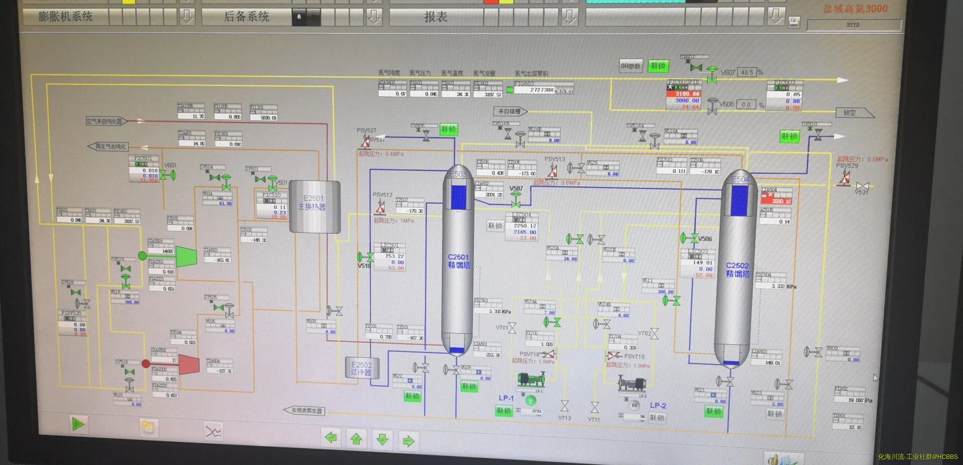

之前我们这边领导说开膨胀机进口旁通空气量会大,空气量大了冷量就大了。但说明书上说进口旁通是调节膨胀机进口压力关小来提高压力来增加制冷量,搞的我有点不懂了。这里冷量充足和不足是开大膨胀机进口旁通是不是作用不一样啊?
发表于 2019-7-4 14:03:55
关小旁通,提高膨胀机进口压力,转速增加,制冷量随之增大~~另外,控制塔顶回流,也会起到增减空气的作用。  详情 回复 发表于 2019-7-5 21:24

制冷量跟用冷量不同。
开大进膨胀机旁通使总体出冷箱的低温气体总量增多,进冷箱的空气会在一段时间内温度降低的多些,从而进塔气量会有所提升。但系统总冷量最终还是需要膨胀机来制取,需要提高进膨胀机阀。如果当时液位足够多,可以只开大旁通来增加空气进量。如果液位不够,就不如开大进膨胀机阀有效,既增加制冷量,又使出冷箱气量增加。
当然,上面是冷态运行时的调节方法。刚开始热态开车时,系统温度较高,管道相对较细,可能将进膨胀机阀全开出冷箱的气还是不够多,就需要开大进膨胀机旁通阀增大出气量。

那就是在冷量相对充足的情况下,是可以开大膨胀机进口旁通来增加空气量的。但开大膨胀机进口旁通会使得辅塔(二塔)冷凝蒸发器压力下降,这样会影响什么吗?一塔和二塔之间还有个液氮泵,从二塔通过液氮泵送一部分液氮到一塔,还有一部分回二塔,这里送出阀来调节二塔液氮纯度,那回流阀主要调节是来影响哪些方面的?

最近工况又不行了,不知道怎么搞
发表于 2019-9-8 19:53:16
什么问题?产量,纯度?  详情 回复 发表于 2019-9-9 16:49

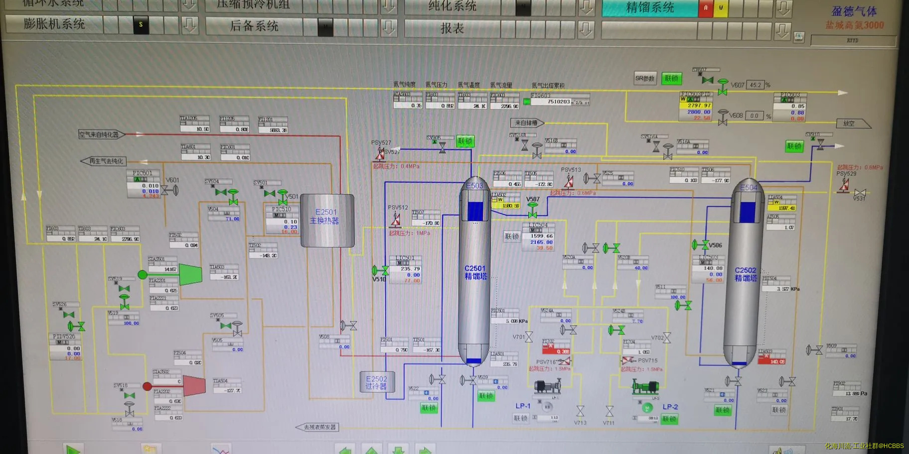

两个塔的液面涨不起来,产量没办法提,一提到2800左右纯度就不行了
发表于 2019-9-9 21:46:05
苏氧没过来查原因?膨胀机制冷、效率查了没?另外,冷损这块,有没仔细看看!!~~  详情 回复 发表于 2019-9-10 08:30

没,昨天夜班,主冷液位涨了,但产量提不上来,一提纯度就涨
发表于 2019-9-10 08:44:09
空气量是不是偏小?主塔回流阀能开大一点?  详情 回复 发表于 2019-9-10 08:50

空气量还行,就是不稳,5800到6000波动~主塔回流阀?指的是哪个?一个主塔一个辅塔~这次会不会是回流比上出了问题啊?

就是塔顶的液氮回流阀~~图上貌似没有回流调节阀,现场有手阀吗?~~
