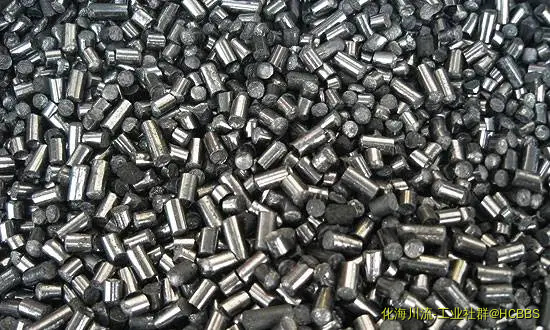

现在越来越多的钢厂铸造厂开始使用增碳剂进行冶炼,这也促使增碳剂市场较为混乱,产品质量有好有坏,如何找到好的增碳剂成为采购企业面临的最大难题,本文就如何找到好的增碳剂进行解说,希望采购增碳剂的企业可以通过以下方法找到较好的增碳剂产品!
在冶炼铸件时,增碳剂的选择很重要,但是使用方法和比例也很重要
登录/注册后可看大图
1、一般在使用时,根据炉子的大小来选择不同颗粒的大小也是关键,一般使用粒度1-5mm的比较多一些。
2、在冲天炉熔炼使用增碳剂时,要尽量降低生铁炉料的用量,同时也要求炉料无油无锈,才能起到增碳剂来保证高碳当量,并能相对提高废钢用量。
3、要选择石墨化过的增碳剂也就是石墨化增碳剂才能的显现石墨化作用。这样,在高温熔炼的条件下,可以渗碳方式获得活性好,在铸件上  反映出石墨的形态,有利于提高力学性能、减少收缩倾向、改善加工性能。
4、使用方法上面:一般都是随着其他炉料一块加入,第二炉起在剩余铁液20-40公斤上投入塑料口袋装得增碳剂投入铁液面。增碳剂的多少时候一般是要求每加入100公斤废钢加入增碳剂4公斤准备,这个比例来准备增碳剂是合适的比例。

增碳剂怎样看好坏这几招有效!
想要找到好的增碳剂还是需要一定的产品知识和挑选技巧的,首先我们要看增碳剂产品的好坏,一般好的增碳剂都色泽较深且光亮度较好,其次粒度均匀,同时为了确定增碳剂是否符合我们生产需要可以索要样品回厂化验含量指标是否标准,没有化验条件的也可以进行试用,待确定增碳剂适合生产需要后在进行大批量采购。
