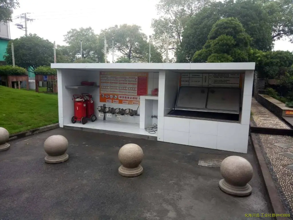

有专家能不能帮我看下,我们公司这个甲类液体槽车卸料口规范吗?要不要加门,夏天可以遮阴,还是敞开好一点?还有其他要规范吗?

开口更利于通风啊。灭火器离的太近了。着火怎么取?

你这是明显是甲类覆土储罐呀,建议你把口用盖盖着,这样可以减缓法兰螺栓的腐蚀什么的,另外可以对卸车口有个保护的作用。加油站都是用这样的卸车装置。但是石化规要求,甲类需用万向节充装装置。

甲类的应该密闭装卸啊

鹤位之间有距离要求。

是埋地罐啊,卸料口要密封吗?

1. 灭火器  位置不对  2  应该用万向接头   3接地不规范
