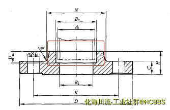

1、B系列的钢管 DN 都有对应的一个外径,算出管道壁厚,这与钢管SCH40、SCH80等的区别在哪儿?
2、16公斤平焊法兰PL和SO 80(B)与16公斤承插焊法兰SW 80(B),都用 B系列DN80管道连接吧?平焊法兰 钢管是焊在法兰盖上;承插焊法兰 是插入进去焊吧?承插焊法兰是不是比平焊法兰看着大,内径80相同?
求解?

第一个问题:
钢管外径包括A 、B 两个系列, A 系列为国际通用系列(俗称英制管)、B 系列为国内沿用系列(俗称公制管);
这一部分理解的话,就可以想到你说的SCH40/80之类为ASME美标的管道壁厚标准规范,自然只对应A系列。
第二个问题:首先这应该是按照HG/T 20592-2009标准做的法兰(其他标准也不分A、B管)
第一问:理论上是与B系列DN80管连接的,但就DN80这个级别来说管道差别不是很大(80管道外径A管为88.9、B管89;法兰内径A系列                    为90.5、B系列为91,详见HG/T 20592-2009),也勉强可以用;
第二问:见图--图1是带颈平焊法兰
登录/注册后可看大图
(板式平焊法兰要稍薄一些,这里用大小来形容同规格的法兰不合适,不同形式的同规格的发法兰只是法兰高度不一样)
              图2 是承插焊
登录/注册后可看大图
              都是需要将管道插入到法兰内焊接的(另外592标准里没有80的承插焊法兰)
第三问:平焊法兰的内径要比管道外径大一些,承插焊法兰的内径要接近管道内径尺寸A系列法兰内径要比管道内径稍大一些,B系列法兰内径要比管道内径稍小一些;

承插焊法兰,依照hg20592标准最大dn50的。你是哪个标准的?
