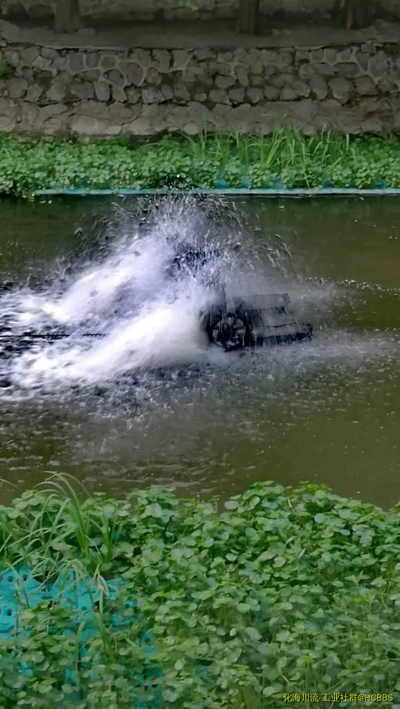

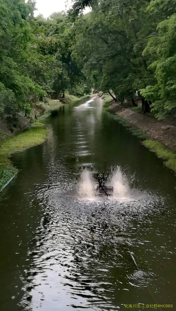

       曝气射流器,一般通过和水泵的链接,接入压缩空气管道,实现水流喷射而出产生细气泡,而气泡中空气与水充分接触,将氧气溶于水中,从而达到曝气的效果。@沙漠里的游鱼
发表于 2019-6-7 20:13:31
        曝气射流器可应用于各类工业污水好氧生化处理、城市污水处理、臭氧消毒氧化、纯氧曝气、水产养殖增氧、溶气气浮、气液及液液混合搅拌。
发表于 2019-6-7 20:14:46
     同样的产品,一个用于污水治理、美化环境,功德无量;另一个用于国家明令禁止的“蒸发塘”高浓盐水物理雾状蒸发,造成周边土地盐碱化、恶化环境,利用伪科学的技术助纣为虐。这种不良行为还好意思到海川论坛宣传,实为“骗子”。骗子@电话18766850937
