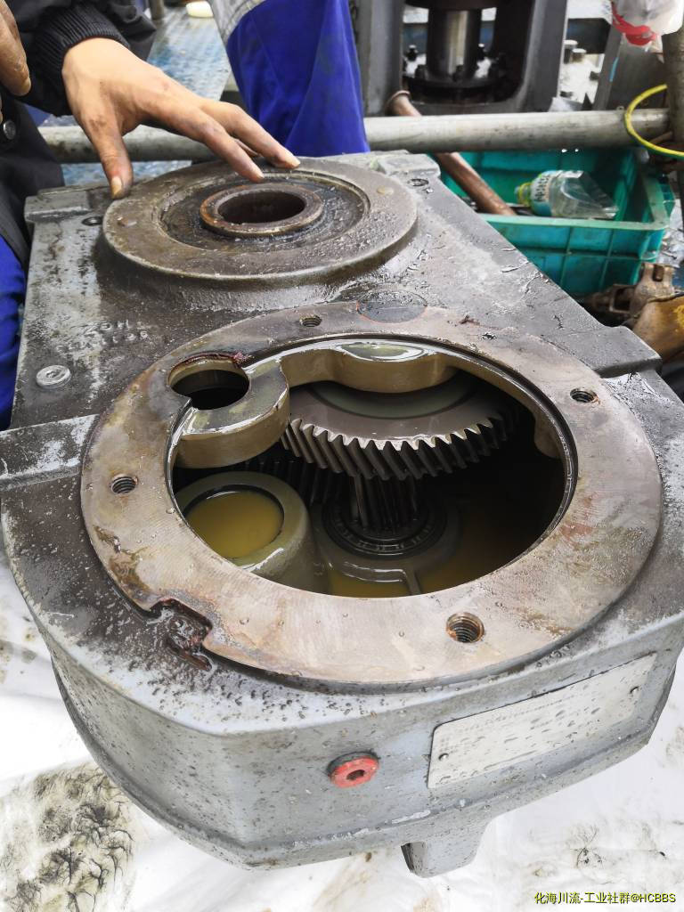

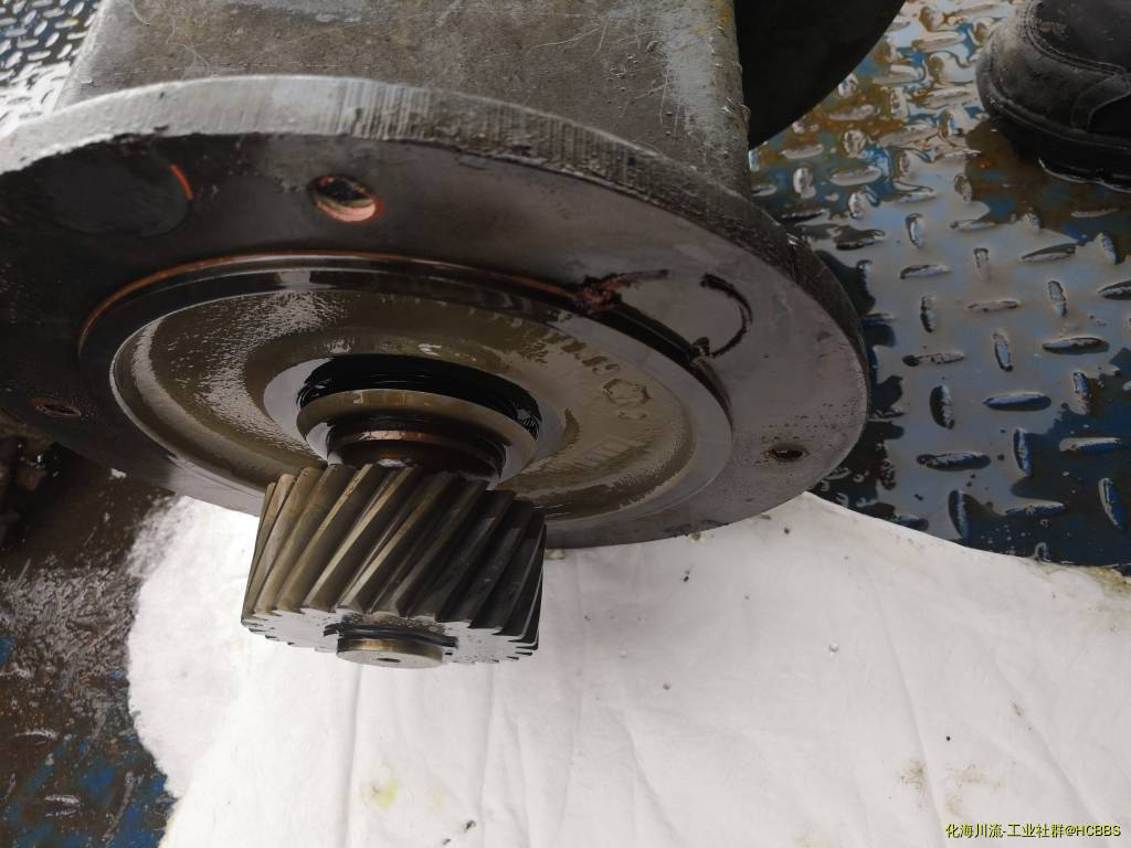

[求助] 求助,这个轴承是怎么坏的?
3.9K |27
新手学化产VIP会员 VIP会员 | 显示全部楼层       最后访问IP山东省
是不是更换压力轴承可行?
发表于 2019-6-11 15:32:41
3983596_FPPZ + 3 积极参与
十年0123VIP会员 VIP会员 | 显示全部楼层       最后访问IP上海市
6009应该属于深沟球轴承,这么大的轴向力不适用。先应该判断轴向力方向。选用相应推力轴承。
发表于 2019-6-11 22:39:16
3983596_FPPZ + 4 积极参与
晟勋爸VIP会员 VIP会员 | 显示全部楼层       最后访问IP湖南省
作者可以查看滑道的运行轨迹,是否存在偏磨,如果有就说明轴承在运行中承受了过大的轴向力!
发表于 2019-6-12 15:20:53
3983596_FPPZ + 5 积极参与
wx_宋志磊714714VIP会员 VIP会员 | 显示全部楼层       最后访问IP新疆维吾尔自治区
我的立式泵一套滚子的一套偏心推力
发表于 2019-7-5 19:01:07
jukezhanVIP会员 VIP会员 | 显示全部楼层       最后访问IP陕西省
这种搅拌机减速器输入轴的轴承设计就是两个6系列轻载的轴承,前两天装置里刚检修的,和楼主减速器很相似,我认为是不是的两个6系列轴承垂直方向的预紧力没有调整好,轴承压盖间隙太大或者预紧力太大。
发表于 2019-7-5 22:07:58
冰封的沙漠VIP会员 VIP会员 | 显示全部楼层       最后访问IP辽宁省
海川大学三年  |  头衔:  TA未设置
看这样子应该转很长时间了,那么轴向力什么的应该是完全没问题的。你说改了密封形式改的哪里?有密封和无密封时盘车变紧了么?如果都没问题那原因还是出在这个小轴上。
首先看看是不是反转了,反转会导致受力方向变化,并且本来能带起来的机油也带不上来导致轴承缺油。然后你说是两个轴承在一根轴上 你看看轴台或轴套端面有没有小的磕碰凸起什么的导致两个轴承定位不准确。在看看轴承两端压盖垫是不是薄了,导致轴承静态时就已经承受很大的轴向力了。
发表于 2019-7-6 10:04:12
xl19870919VIP会员 VIP会员 | 显示全部楼层       最后访问IP江西省
定位问题,检查定位轴承,控制好轴串
发表于 2019-7-6 11:29:53
kimokk06VIP会员 VIP会员 | 显示全部楼层       最后访问IP福建省
SKF两端带防尘盖轴承,一般不需要考虑轴承润滑问题,建议楼主重点检查一下是不是装配时两个轴承定位出问题了。
发表于 2019-7-8 11:41:51
平凡_iM7UmVIP会员 VIP会员 | 显示全部楼层       最后访问IP河北省
轴承过载造成的,推力轴承更换一下看看
发表于 2019-7-8 13:12:02
a001201VIP会员 VIP会员 | 显示全部楼层       最后访问IP陕西省
怕是轴向力过大造成的,齿轮应该是悬臂布置的,径向力也不小,换成7系列角接触轴承也许会好些。
发表于 2019-7-31 14:46:51
