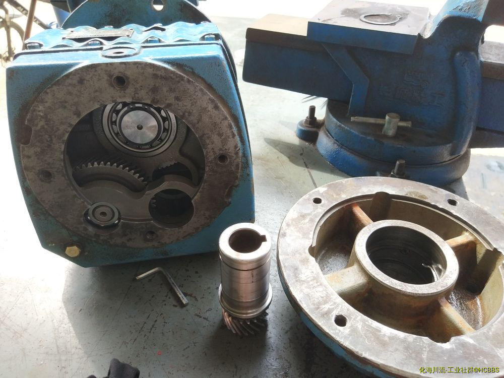

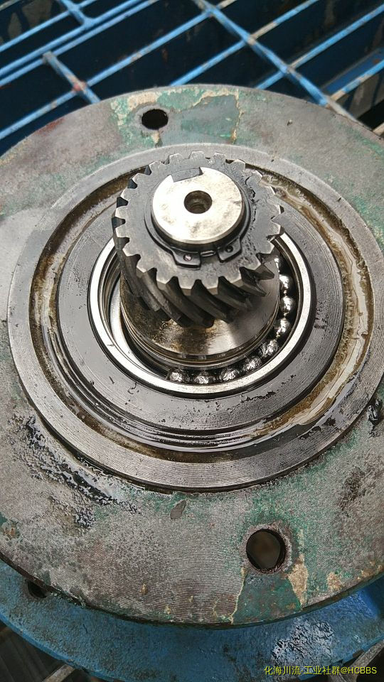

这是TRF减速机电机端轴承,6009-2Z,用在搅拌器上,前两天改了搅拌密封形式,然后正常运行了不到两天就异响,拆开看发现这个轴承防尘盖掉了,里面滚珠也磨了,就是第一个图。然后全部更换了新的,装上用了又是两天多点的样子又出现了相同的问题。哪位大神帮忙分析一下可能的原因啊!

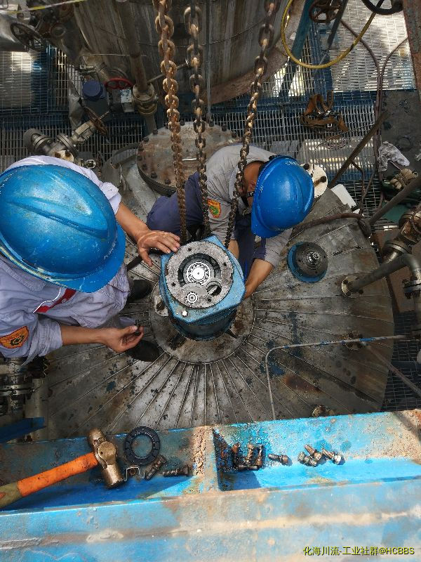

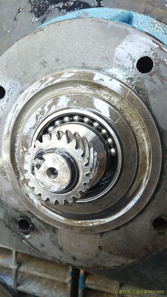

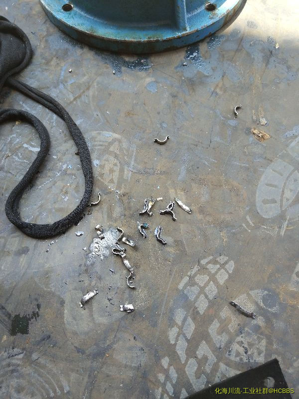

归零者楼主 VIP会员 VIP会员 | 显示全部楼层       最后访问IP重庆市
第二个图是第二次损坏后的图

保持架呢?
发表于 2019-6-4 12:34:10
全落了

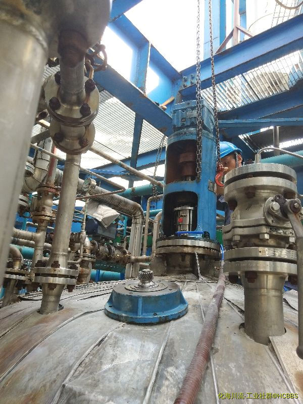

上个减速机和搅拌器连接全图

yuanyazhongVIP会员 VIP会员 | 显示全部楼层       最后访问IP广东省
轴承明显是冲击负载大,珠子和滑道啃咬。
第二个图显示立式安装,斜齿轮轴单端支撑会使轴承受径向力很大,这个位置还是装两盘锥滚轴承的好,另外,没看到油位和油视镜,要确定滑油能浸没轴承。还有就是搅拌和减速机输出轴刚性连接不可松动。

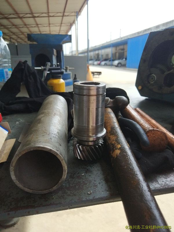

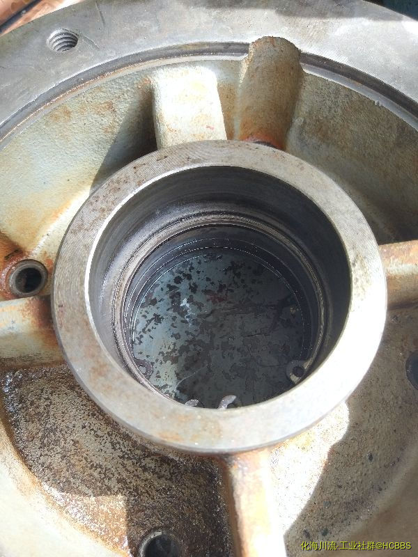

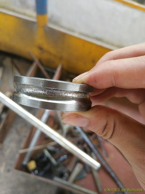

上下两个轴承,只磨了下面一个,两个轴承中间有间隙,卡环分割开的

郭宏才VIP会员 VIP会员 | 显示全部楼层       最后访问IP青海省
载荷过大造成的,安装时两套轴承之间存在相互力,运行中造成下面轴承轴向力过大。
荣誉会员  |  头衔:  TA未设置
搅拌器的特点是转动部分重量大,还可能因桨叶角度而产生大的轴向力,转速低扭矩大,下端搅拌杆伸出过长,悬臂大,搅拌时摆幅大,一般减速机不能承受大的轴向力,应使用调心滚子轴承较好。
看损坏的滚道没有任何变色,只是损坏,说明润滑没有问题,也不存在磨损出现高温的情况,只是低速重载荷造成的。建议从提高轴承载荷入手。

魏宏军VIP会员 VIP会员 | 显示全部楼层       最后访问IP内蒙古自治区
由于是斜齿,在运行过程中会产生很大的轴向力,而6009为向心球轴承,主要承受径向力,只能承受很小的轴向力,不能承受很大的轴向力,所以,目前这种状态,也是必然会出现的了。

sunhaidong | 显示全部楼层       最后访问IP江苏省
遇到过类似问题,主要是负荷大,斜齿轮传动,造成轴向力过大,磨损轴承,要检查搅拌釜内负荷有没有突然变大,如果有电流曲线看的话,可以对比近期的电流曲线和历史的曲线有没有明显升高。想办法降低负荷,如物料液位、黏度等造成负荷变大的原因。相信你这个设备用也不是一天两天了,以前没问题,怎么突然就连续损坏?有时候不是设备问题,是运行参数发生了改变,做设备的要关注生产工艺情况才能更全面的分析原因。

十年0123VIP会员 VIP会员 | 显示全部楼层       最后访问IP上海市
6009应该属于深沟球轴承,这么大的轴向力不适用。先应该判断轴向力方向。选用相应推力轴承。
